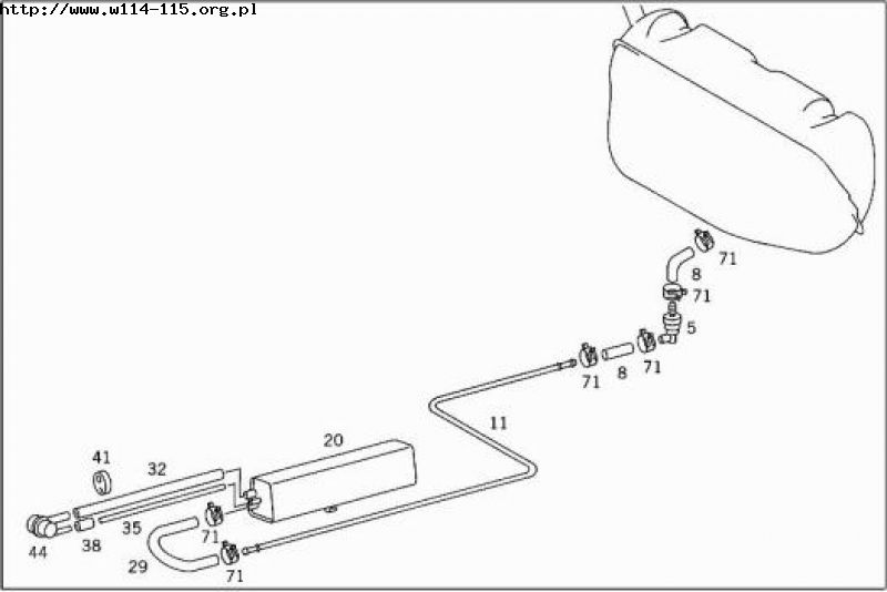

Po ostatnim wpisie i radach Szumka pognałem grzebać przy samochodzie i wydaje mi się, że znalazłem problem!!!!
Znalazłem przerwany wężyk podciśnienia (złamany przy zaworze zwrotnym mocowanym do nadkola na wciski).
http://www.w114-115.org.pl/forum/img01/ ... 3_zawo.jpg -oznaczony liczbą 44.
http://www.w114-115.org.pl/forum/img01/ ... silnik.jpg - oznaczony strzałką (to nie mój silnik, ale bardzo podobny, też 300se)
Ów wężyk idzie "za blachą" czyli między błotnikiem\nadkolem, a mocowaniem nadkola. Dostałem się do niego od dołu przez osłonę znajdującą się nad kołem. Jak już wspomniałem jest on ułamany przy wejściu do zaworu.
