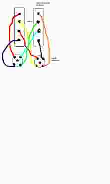

Troche pózno się odzywam, ale dopiero dziś zabrałem się za wymiane swiec w silniku, ponizej przesyłam schemat pogladowy jak u mnie sa podłączone kable WN w M119 5.0
Nie wiem co ale nie moge wstawic większego formatu tego schematu, jak cos to podeśle na e-maila

DZIĘKUJE ( BUTEK ) tak mam alej szarpie i na 6 raz na 7 garów chodzi juz nie wiem co jest
