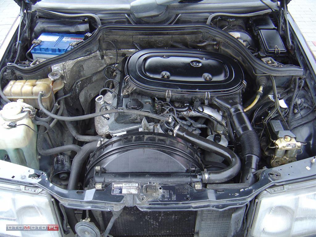

Witam, w moim nowo nabytym w124 200ce + lpg na zimnym silniku Ciezko odpala. Sprawa wygląda tak zapala dopiero po wcisnięciu mocno gazu, ciezko go utrzymac na obrotach, jak tylko się rozgrzeje pracuje normalnie. Co sie może dziac i od czego zacząc sprawdzanie? pracuje na gazie i na benzynie ale obroty czasem faluja, mam zamiar załozyc blosa. Prosze o rade.

dodoałem zdjęcie nie mojego ale tak wygląda wiec chyba M102 ;)
