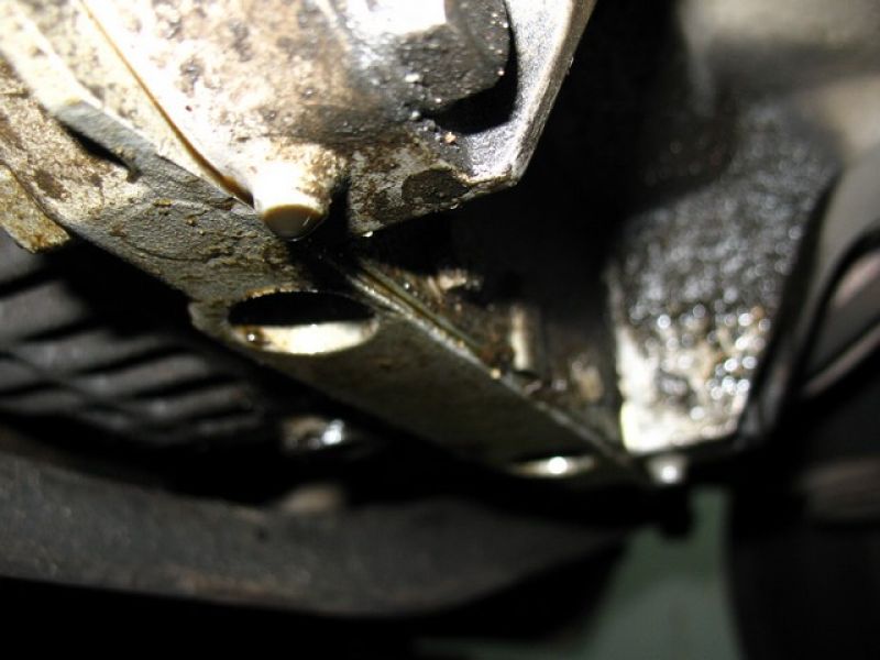

Chciałem się podzielić przeżyciami podczas wymiany - może się to komuś przyda.
Oto sprawca całego zamieszania:

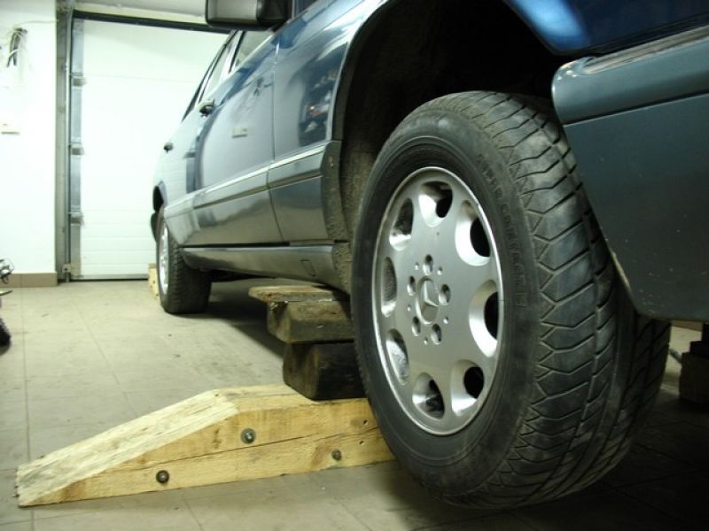

Nie mam kanału więc podniosłem przód auta:

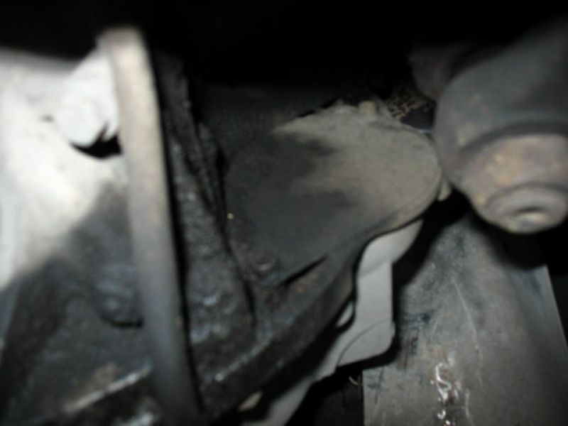

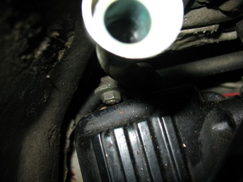

Zacząłem od odkręcenia mocowania rurki wlewu oleju ze skrzyni. Tylko jedna śrubka ale niech ją pieron strzeli - dostęp fatalny:

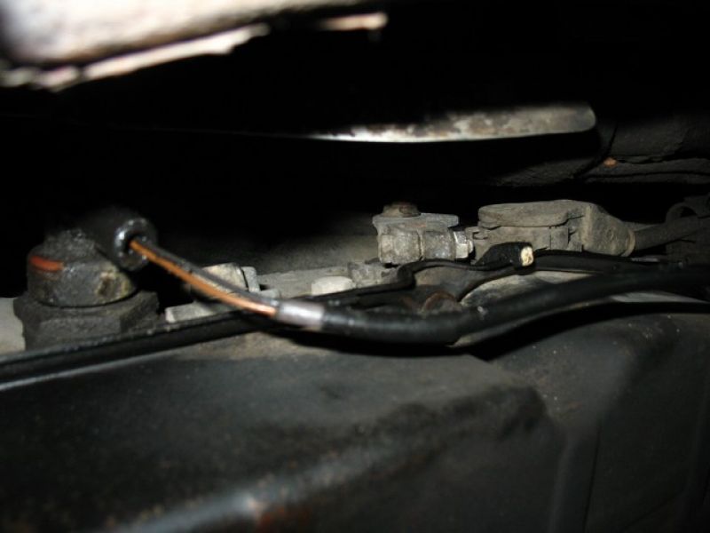

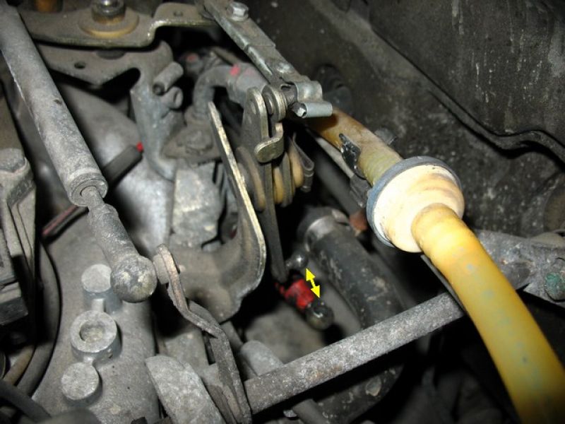

Potem odłączyłem masę akumulatora, linkę skrzyni i dwie rurki podciśnienia (w okolicach grodzi komory silnika).

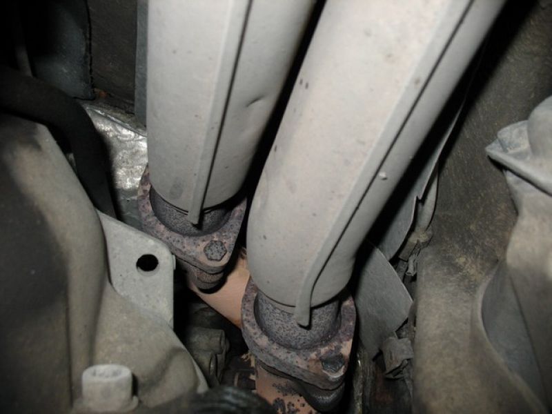

Reszta prac była już pod autem. Odkręciłem belkę poprzeczną a następnie wydech. Z dostępem też nie było bardzo komfortowo.
Dziwne bo tylko dwie śruby się urwały przy odkręcaniu rur od kolektora.

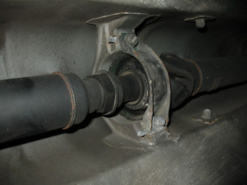

Odkręciłem wał napędowy od skrzyni oraz poluzowałem nakrętkę na jego łączeniu (aby to zrobić trzeba odkręcić osłonę)

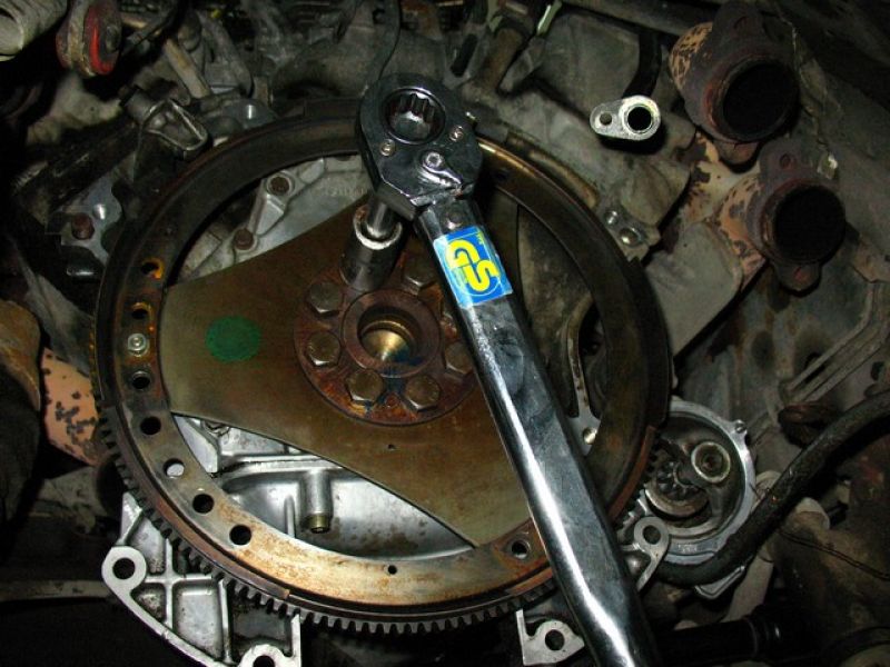

Aby odkręcić konwertor od silnika zdąłem blaszaną osłonę i odkręciłem 6 śrub na obwodzie koła zębatego

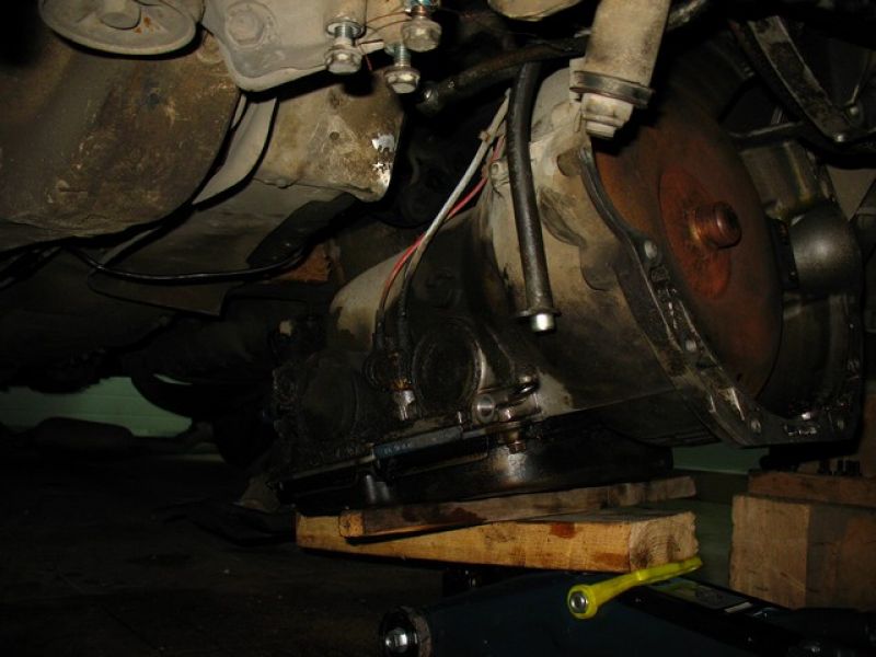

Pozostaje odkręcić podporę skrzyni,rozrusznik, i śruby mocujące skrzynię do silnika

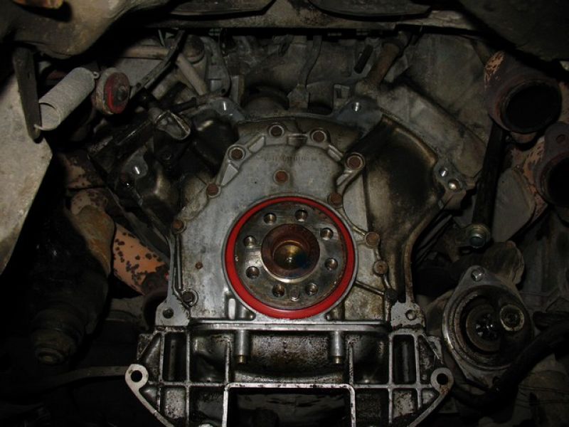

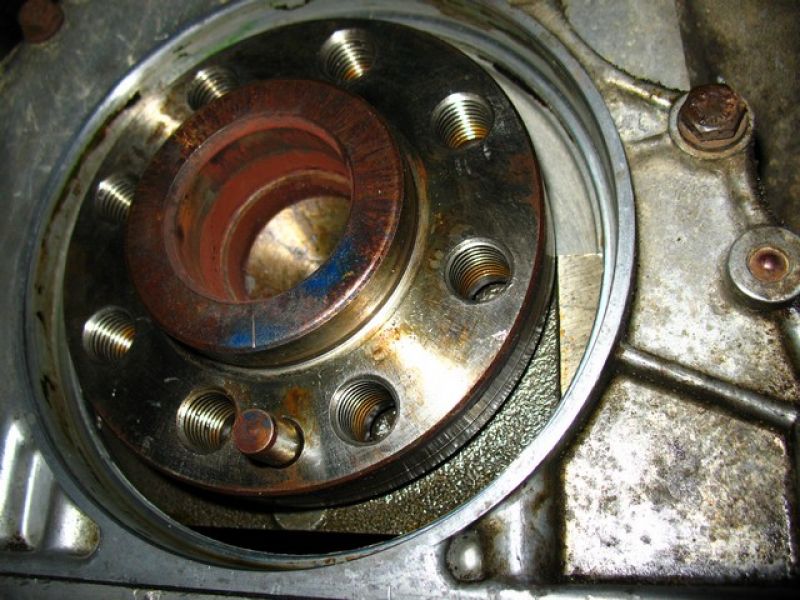

Pozostało odkręcić koło zębate i mamy już dostęp do uszczelniacza

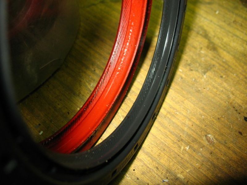

Uszczelniacz podważyłem srubokrętem, pdłożyłem pod niego szmatę aby nie uszkodzić powierzchni flanszy stykającej się z
uszczelniaczem (nie było niej wżerórw, nierówności itp.)

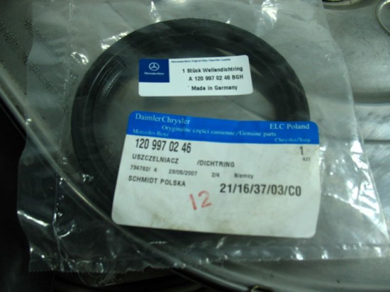

Założyłem funkiel nówkę uszczelniacz uwazając aby nie podwinęła się wewnętrzna jego warga

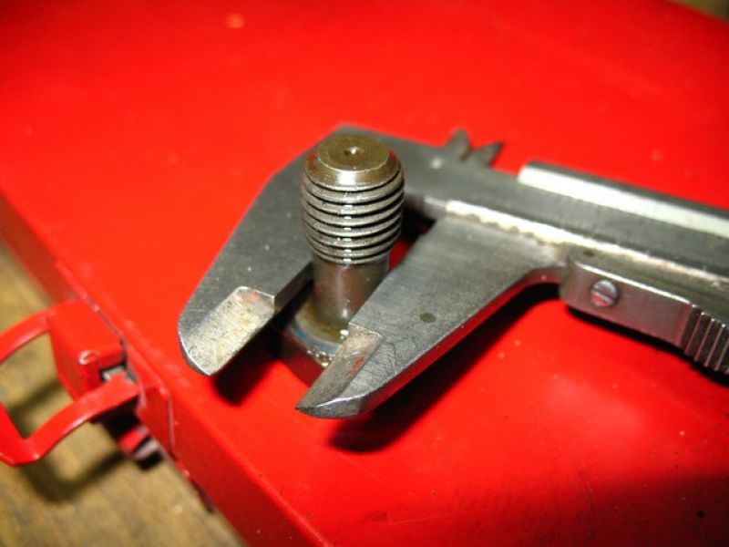

Zmierzyłem średnicę śrub mocujących koło zębate było 9,5 - 9,6 mm , watość minimalna to 9,3mm a nowe mają 9,8mm.
Tak więc śruby nadawały się do ponownego użycia
Przykręciłem koło zębate wartości dokręcania śrub 30Nm + 90stpni. Te 30 Nm to pikuś ale te 90 stopni -daje w łapki.
Pozostało zmontować wszystko z powrotem i uzupełnić stan oleju w skrzyni.
Autko już śmiga a ja się cieszę z suchej posadzki w garażu.

Nie sprawdzałem już numeru tego uszczelniacza, ale patrząc po flanszy, to miałeś już "scieżkę" wyjechaną. Trzeba było wstawić uszczelniacz z przesuniętą wargą.

To co widać na zdjęciu to odbicie. Powierzchnia flanszy była ok.
Co do uszczelniacza to ten nowy miał przesuniętą wargę względem starego tak więc i tak będzie pracował na innej powierzchni niz stary.

Największym kłopotem na jaki należy zwrócić szczególną uwagę przy wymianie jest odpowiednie wtłoczenie simeringu. Powienien on być wciśnięty całkowicie prostopadle do wału. To wyklucza wbijanie młotkami i innymi narzędziami - potrzeba specjalnego ustrojstwa. Jeśli simering będzie wbity krzywo (co przy takiej średnicy nei jest trudne) albo zrobimy z niego falbankę - to długo nie pociągnie.

fajna masz rzeźbe przy kole zebatym. Śroba M6 przy takich obciążeniach..
Dokładnie tak. Ale takie ustrojstwo to tylko w ASO.
Mnie chyba z godzinę zajęło zakładanie samego uszczelniacza. Myślę, że jest ok.
To nie rzeźba tak jest w oryginale. Te śruby są pomocnicze (3x). Koło zębate, ta trójkątna blacha, i konwertor są skręcone razem sześcioma śrubami M8.

Panowie, w jaki sposób odpiąć od skrzyni linkę "gazu"?
Nie ma ktoś z Was na zbyciu białego "modulatora"? U mnie jest zamontowany zielony, mimo że powinien być biały i sądzę, że to jest właśnie powodem ruszania samochodu ze złego biegu - jedynki. Może się mylę?
Z góry dziękuję za okazaną pomoc [zlosnikz]
W140 350TD (kruszynka); Porsche 944 (zwyrolek), W202 200D afftomat (celinka)
ex: S210 300TD(prawie mercedes), W124 250D, W126 380SE (wszystkomający), 3x924, W124 250TD, 601S de Luxe, 2xW123, 106, scorpio i... inne ;)
Post: czw cze 26, 2008 10:15 am
Posty: 653
Lokalizacja: Kielce
Skrzynię najlepiej wyciągnąć razem z linką.
Linkę odpinamy od cięgieł (między rozdzielaczem paliwa a grodzią komory silnika) śrubokrętem - trzeba rozpiąć przegub kulkowy a następnie odczepić pancerz linki.
Dostęp nie jest bardzo komfortowy (szczególnie przy zakładaniu [zlosnik] ) ale da radę.

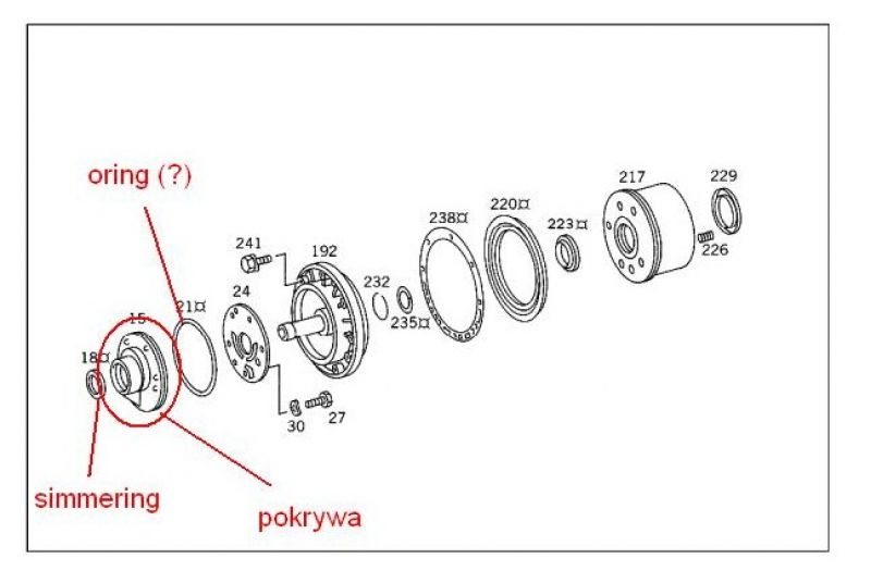

Po zdjęciu sprzęgła widać coś w rodzaju, dekla-flanszy przykręconej rozmieszczonymi na obwodzie śrubami do obudowy skrzyni biegów, w tej flanszy jest zamontowany felerny simmering.
Mam wrażenie, że olej ciekł również na łączeniu tej flanszy z obudową skrzyni biegów stąd pytanie: czy mogę spokojnie odkręcić tą flanszę bez obaw, że ze skrzyni się jakieś flaki wysypią?
Niechciałbym sobie narobić kłopotu.
Nie mam niestety zdjęcia, bo zapomniałem aparatu, ale postaram się jutro zrobić kilka fot z wymiany simmeringa skrzyni i wzbogacić tego pięknego tutoriala ;)
Pozdrawiam.
o takie cóś znalazłem w EPC. Czy mogę "spokojnie" odkręcić pokrywę 15 i nic ze środka skrzyni nie wypadnie?
