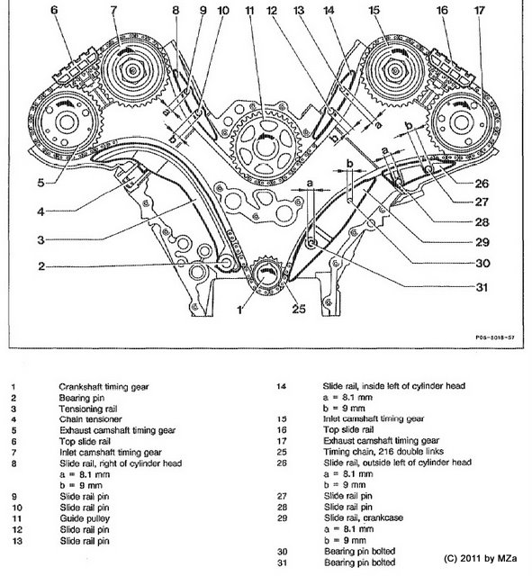

Cieknie z kołka nr 10, prowadnicy nr 8.
Stan kołka (przetarty) wskazuje, że prowadnica jest zepsuta.
Rozbierać całość, czy tylko wymienić zepsutą prowadnicę.
PS.
Może ktoś zna warsztat na Dolnym Śląsku - który to zrobi dobrze i skasuje poniżej 2 kpln za robociznę za całość.
Komentarz: Rozrząd M 119.97/98

Warsztat, który chce to zrobić (naprawić rozrząd) - chce wyciągnąć silnik i wtedy robić. Mechanik mówił, że aby ściągnąć trzeba nawet miskę olejową odkręcić. Koszt robocizny to 2,5kpln.
Patrząc na serwisówke: http://w124-zone.com/downloads/MB%20CD/W124/w124CD1/Program/Engine/119/01-2100.pdf.
Dla silnika 119.960 to naprawdę trzeba rozebrać pół silnika.
Jednak ja mam 119.971 a tu wygląda to prościej.

Teraz trochę cen:
Serwis MB:
ślizgi są po
27pln (8,14,26,29)
37 pln + 27 (6,16)
Drogi jest ten przy napinaczu: 230pln.
Sworznie (z jednego mi cieknie): 6 *20 pln
2 * 10 pln
Łańcuch 300pln (IWIS)
napinacz ~250pln
Razem: ~1100pln
z tego:
wszystkie ślizgi z kołkami: ~600.
Ceny są do ogarnięcia, jeszcze żeby znaleźć warsztat, który to zrobi w cenie max 1000. W sumie to mam taki, ale koło Bydgoszczy.
Wymiana jednego (tego zepsutego) byłaby dużo tańsza (jako naprawa tymczasowa).

Masz rację, na rysunku dla 971 nie widać było aby miska była ściągana, ale jest Oil sump (01-3100)
http://w124-zone.com/downloads/MB%20CD/W124/w124CD1/Program/Engine/119/01-3100.pdf

Mówi, że wcale nie jest tak prosto. Wymiana ślizgów górnych wewnętrznych (14 i 8 ) wymaga zdjęcia wałków, a trudne jest zdjęcie kół - zmiennych faz rozrządu - skalkulował robociznę na ~600pln.

Koła wałków trzeba odkręcić, ale tylko z wydechowych, ssące ze zmiennymi fazami się nie zdejmuje. Śruby są jednorazowe od kół zębatych. Do zdjęcia dekle rozrządu lewy + ew. prawy jak chcesz wymieniać wszystko. Jak chcesz wymienić ślizgi dolne od napinacza to musisz zdjąć dolny dekiel rozrządu, a tutaj najtrudniejsze jest odkręcenie i zdjęcie koła pasowego osprzętu z tłumikiem drgań ( ponad 420Nm + rdza) . Silnika nie trzeba wyjmować, w V8 jest wystarczająco dużo miejsca, ale chłodnice + skraplacz z wentylatorami do wyjęcia i środkowy kawałek pasa przedniego.
Do wymiany od razu są uszczelki i oringi, które będą kosztowały ponad 250zł od dekli rozrządu.
Napinacz do rozłożenia i złożenia od nowa, nowa podkładka.
Jak zostawiasz dolne slizgi, to tylko zdejmujesz górne dekle, dopinasz nowy łańcuch do starego i przeciągasz tak żeby się nie zazębił z wałem. Blokady na wałki góra. Łańcuch zakłada się zawsze odwrotnie do obiegu sinika, czyli najpierw zablokujesz sobie na korbowym, i patrząc od przodu silnika, najpierw prawa głowica. Zakładasz łańcuch na koło wydechowe wstępnie ustawiasz, i układasz na ssącym tak żeby było wszystko ułożone ok, dopiero potem zakładasz na wałek i lekko dokręcasz. Dzięki temu że dopiero potem przykręcasz koło od wydechu, łańcuch ładnie wykłada się na prowadnicach i nie ma problemu żeby to poskładać, potem idziesz do lewej głowicy (patrząc od przodu), jak poskładasz wszystko na końcu przykręcasz zębatkę od wydechu, i tak masz jeszcze luz bo napinacz i tak jest wykręcony. Wkręcasz napinacz, i sprawdzasz czy wszystko jest na swoich miejscach. Koła zmiennych faz na ssącym, musi być w max opóźnieniu. Blokuje się wałki, a nie zębatki, więc można je dowolnie zdejmować i zakładać a wałki i tak są zablokowane.

Swoje C140 4,2 M119.971 kupiłem rok temu z przebiegiem 220 kkm.
Teraz ma 260 kkm.
Wraz z kolegą Pawłem (zegarek) zabraliśmy się za wymianę łańcucha i oblukania rozrządu.
TRAGEDIA: połamane ślizgi górno - boczne, połamany ślizg górny na lewej stronie. Opóźniony zapłon lewej strony o 2-3 ząbki.
Dolne ślizgi i napinacza na szczęście w całości. Napinacz rozpadnięty - znaczy napinał ale bez ograniczenia.
Jeszcze chwila a byłby koniec...
Wyciągniecie łańcucha w M119 4-5 stopni to dużo za dużo.
Ciężko było nastawić rozrząd na znaki (dziurki).
Po zmianie łańcucha i ślizgów - ustawia się idealnie.
Kupując auto z M119 przebiegiem >= 200kkm konieczna wg mnie jest wymiana łańcucha i ogląd górnych ślizgów przynajmniej.
Koszt łańcucha to tylko 300pln. Ślizgi w serwisie tańsze niż zamienniki.
Jakbym to zrobił po kupnie byłbym do przodu z trochę kpln.
Robota zajęła nam przeszło dwa dni, lecz popełniliśmy parę błędów. Dla osoby wiedzącej co i jak to około 5-8 godzin pracy.
Jak zachowanie silnika po wymianie - rewelacja z 50-80 kucy wiecej, spalanie o 20-25% mniejsze (na razie takie z obserwacji ekonomizera i po jednym tankowaniu LPG: wyszło 15,95, gdzie zawsze było w okolicy 20).

Czyli:
1. Dekle nad głowicą
2. Pompa EGR (dostęp do napinacza)
3. Zbiornik płynu do wspomagania (dostęp do dekielka rozrządu)
4. Aparaty zapłonowe, przyspieszacz zapłonu i przednie dekielki rozrządu
Po usunięciu w/w elementów (może maja lepsze nazwy), masz znakomity dostęp do:
1. Łańcucha i jego ustawienia, z opcją wymiany. (tu wystarczy punkt 1)
2. Górnych ślizgów miedzy wałkami i wewnętrznych - z opcją wymiany.
3. Określenia zużycia ślizgów dolnych i napinacza.
