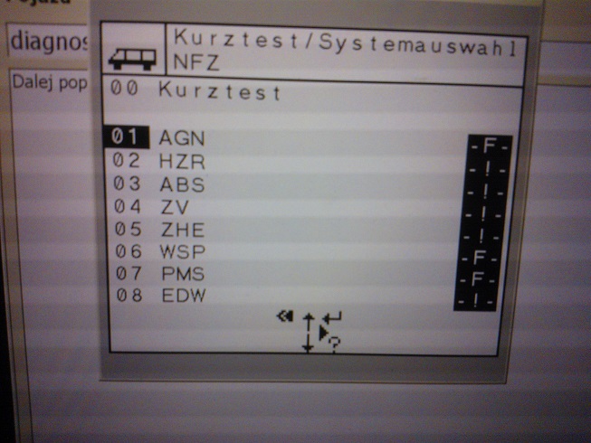

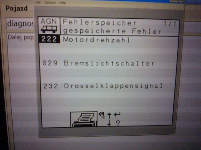

Witam jak w temacie może ktoś to rozszyfruje.
WP_000325.jpg [ 101.48 KiB | Przejrzano 1608 razy ]
PhotoChooser-73545d8f-8979-4394-9800-8f3c2626f205.jpg [ 105.45 KiB | Przejrzano 1608 razy ]
PhotoChooser-8571e31e-411c-4fe2-b8e4-d936a3392895.jpg [ 97.09 KiB | Przejrzano 1608 razy ]

00 - Kurztest => test skrocony
01 - AGN
02 - HZR => ogrzewanie/klimatyzacja
03 - ABS => ABS
04 - ZV => cenntralny zamek
05 - ZHE => centralna jednostka hydrauliczna
06 - WSP
07 - PMS
08 - EDW => uklad przeciwwlamianiowy
222 - Motordrehzahl => predkosc obrotowa silnika
029 - Bremslichtschalter => wlacznik swiatel hamowania
232 - Drosselklappensignal => sygnal (polozenia) przepustnicy
020 - Leerlaufregelung am oberen Regelanschlag => regulacja predkosci obrotow biegu jalowego w gornym zakresie regulacji
Post: pn lis 11, 2013 8:47 pm
Posty: 202
Lokalizacja: prawie Łódź
Wielkie dzięki. Problem już mam rozwiązany. W moim vito powodem wszystkich problemów była nowa pompa paliwowa która była uszkodzona i dopiero dziś po kilku godzinach walki z bratem doszlimy do ładu z autem. Czyli jeśli coś jest nowe nie znaczy że sprawne.
