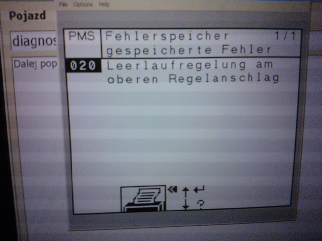

Witam jak w temacie może ktoś to rozszyfruje.

Post: pn lis 11, 2013 4:08 pm
00 - Kurztest => test skrocony
01 - AGN
02 - HZR => ogrzewanie/klimatyzacja
03 - ABS => ABS
04 - ZV => cenntralny zamek
05 - ZHE => centralna jednostka hydrauliczna
06 - WSP
07 - PMS
08 - EDW => uklad przeciwwlamianiowy
222 - Motordrehzahl => predkosc obrotowa silnika
029 - Bremslichtschalter => wlacznik swiatel hamowania
232 - Drosselklappensignal => sygnal (polozenia) przepustnicy
020 - Leerlaufregelung am oberen Regelanschlag => regulacja predkosci obrotow biegu jalowego w gornym zakresie regulacji

Wielkie dzięki. Problem już mam rozwiązany. W moim vito powodem wszystkich problemów była nowa pompa paliwowa która była uszkodzona i dopiero dziś po kilku godzinach walki z bratem doszlimy do ładu z autem. Czyli jeśli coś jest nowe nie znaczy że sprawne.
