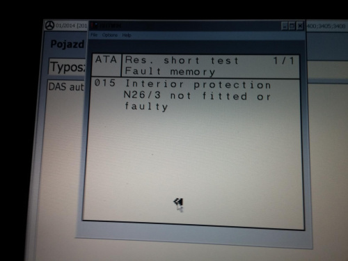

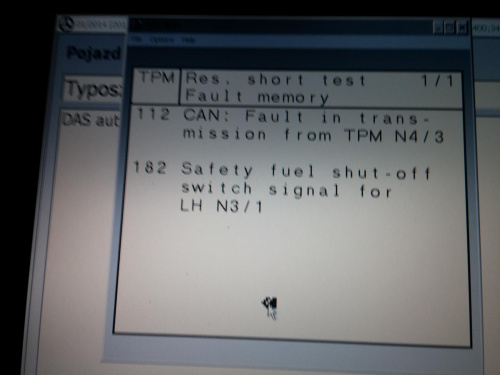

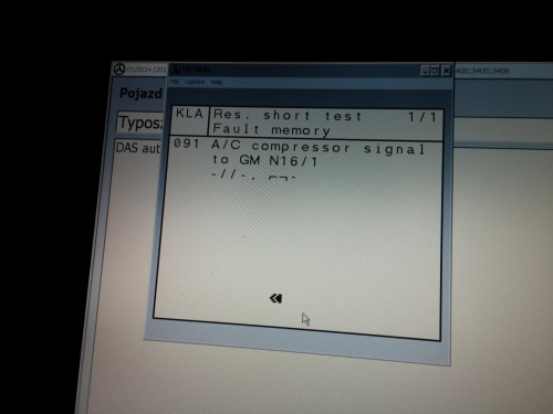

Znajomy podjechał do Mnie z SD i wykryło takie błędy :
Z tym, że błąd CAN 112 wyskakiwał od momentu kupna auta.
Po skasowaniu błędów 0 poprawy i przy kolejnym teście wyskoczyły ponownie te same.
Czy któryś ma wpływ na taką pracę silnika ?

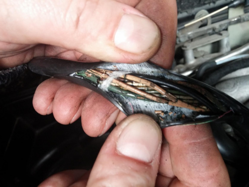

Przewody od niej posypały się nawet w środku przepustnicy gdzie wchodzi w płytkę drukowaną :/
Aktualnie męczymy się z rozłożeniem wtyczki w miarę cywilizowany sposób ;D
Tak to wyglądało w miejscu nacięcia :

Podobne objawy lub odwrotne to znaczy, że silnik zimny pracuje dobrze a ciepły żle mogą być spowodowane uszkodzeniem czujnika położenia wału.Czy użyłeś oryginalnego czujnika czy podróby?Jeden z komunikatów informuje,że dla bezpieczeństwa zostało odcięte paliwo.
