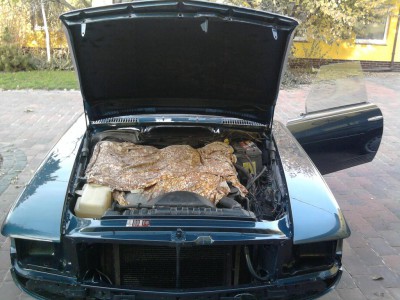

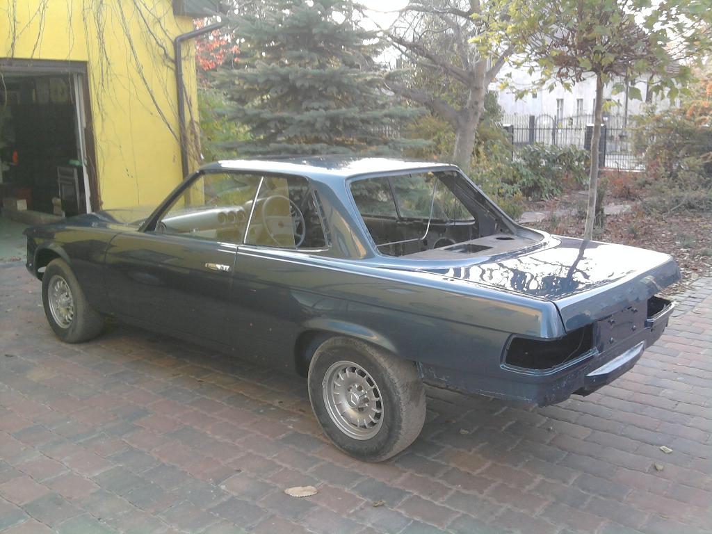

Po długiej przerwie dołączam zdjęcie po lakierowaniu :)

A gwiazda z tematu wątku już prawie poskładana. Brakuje wieszaków na wydechu, choć te trytki wygląda czadowo :) I jeszcze kilka drobiazgów......... Płyny i filtry wymienione. Tylko jeszcze olej w skrzyni został. Zastanawiam się nad hamulcami. Musze tam zajrzeć po 2,5 roku to raczej klocki do wymiany raczej z tarczami :( Jeździliśmy już nim na razie tylko po posesji i daje rade klocki nie są zapieczone.
Jak bede miał chwile to zrobię kilka zdjęć :)

Wczoraj udało mi się zakupić aku i uruchomić ponownie autko :)
Przypomniałem sobie dlaczego robimy ta gwiazdę. Ten ryk silnika to poezja :)
Trzeba będzie się zabrać za rejestracje.
Jak wymienię oponki i go umyje to zrobię kilka fotek.
