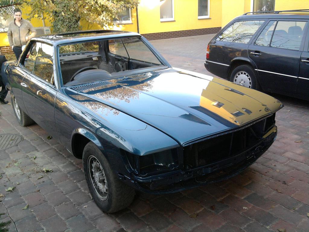

Po długiej przerwie dołączam zdjęcie po lakierowaniu :)
Zdjęcie0126.1.JPG [ 153.24 KiB | Przejrzano 6246 razy ]
Zdjęcie0115.1.JPG [ 36.76 KiB | Przejrzano 6245 razy ]
Zdjęcie0120.1.JPG [ 119.85 KiB | Przejrzano 6245 razy ]
Zdjęcie0116.1.JPG [ 148.94 KiB | Przejrzano 6245 razy ]

a możesz zdradzić jaki kolor lakieru użyłeś. Czy jest to może 929 nauticblau lub 940 hansablau ?
