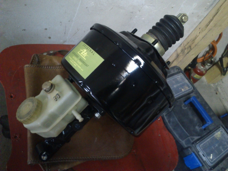

Pompa hamulcowa + serwo i nowe żebatki mechanizmów szyb , teraz to działa jak trzeba.

Komentarz: Pompa
DSC_0194.JPG [ 206.15 KiB | Przejrzano 17216 razy ]
