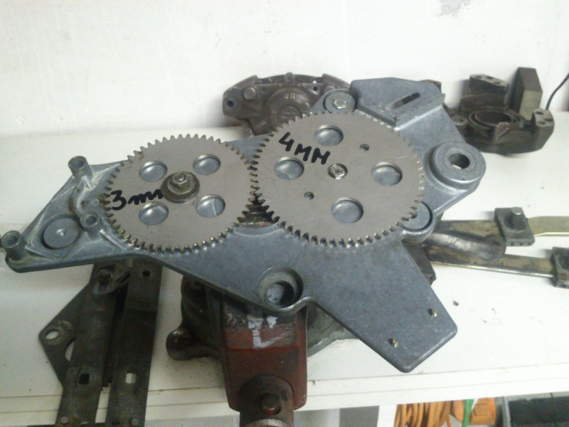

Od kupna samochodu miałem problemy z tylnymi szybami, a dokładnie z zamykaniem i otwieraniem chiciaż otwieranie szło lepiej.
Z biegem czasu zaczął się ten sam problem z przednimi, podczas zamykanie trzeba było pomagać im ręką.
Szukałem przyczyny i w końcu znalazłem.
Pokrzywione podstawy na których jest cały mechanizm i silnik (na zdjęciu tak dokładnie może tego nie widać, ale zębatka silnika jest przekrzywiona o kilka stopni w stosunku do zębatki głównej)
To być może uda się naprawić, jestem w trakcie.
Jednak coś musi być przyczyną tego że mechanizm miał taki opór że pokrzywiło podstawy. Macie może jakiś pomysł?
Oczywiście przy oględzinach okazało się, że zębatki mechanizmów jak i te które montowane są na silniku są totalnie powycierane. Tu udało mi się wykombinować nówki hehe. Trzeba tylko ładnie wszystko poskłądać i naoliwić..
Jaki smar będzie do tego najlepszy? silikownowy? może jakiś inny?

Pompa hamulcowa + serwo i nowe żebatki mechanizmów szyb , teraz to działa jak trzeba.
Komentarz: Zębatki
