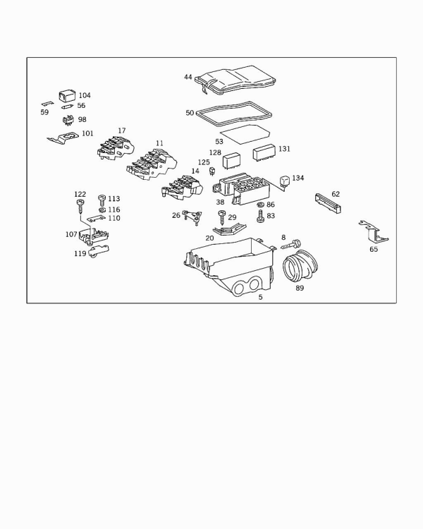

Co by odświeżyć temat i dodać info techniczne:
Moduł, który steruje także wycieraczkami (SEC 5.6):
A201 821 02 47 - drugi pod względem wielkości w skrzynce bezpieczników
Z EPC:
Nr na zdjęciu: 128
A 201 821 02 47 RELAY
BLINKER/HAZARD-WARNG.-L.SENDER UNITS, HEATED REAR PANE,WIPER,TRAILER COUPL
Komentarz: W126 skrzynka bezpieczników
W126 bezpieczniki.gif [ 46.07 KiB | Przejrzano 1129 razy ]
