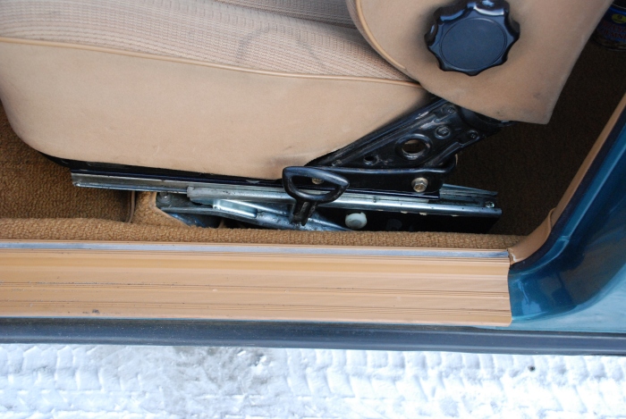

Post: wt lis 30, 2010 10:23 am
Posty: 529
Lokalizacja: Leszno
Tak, jak napisali Koledzy, fotele od 124 nie pasują do 123. Nie pasują wprost, ale można dopasować. Ja nie chciałem ingerować w karoserię (spawanie) - wolałem przerobić fotel.
Trafiłem na szrocie niemal identyczną tapicerkę, jak w mojej 123. Przeróbka polegała na przełożeniu do fotela 124 całej części metalowej od 123. Konieczne było wywiercenie chyba czterech otworów i kilku podkładek dystansowych i 2 płaskowników o grubości 3 mm.
Wygląda chyba nieżle.
