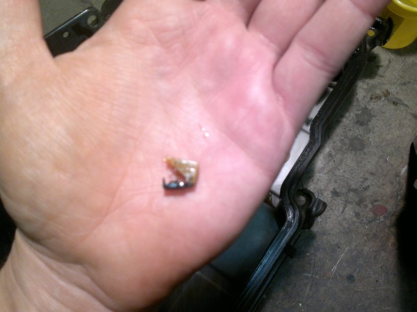

Udało mi się znaleźć wreszcie trochę czasu i zróciłem miskę olejową.
Jakież było moje zdziwienie, gdy znalazłem w niej, oraz na niej jakieś zmielone zabezpieczenie z tworzywa oraz mały sworzeń stalowy.
W bebechach skrzynki znalazłem jeden "port" wolny - czy czasem w nim nie powinien siedzieć ów sworzeń?
Kojarzy się to komuś z czymś?

Ten bolec jest odpowiedzialny za zaciśnięcie taśmy. Brak bolca - taśma nie zostanie zaciśnięta. POszukaj w tematach Bary123CE, on też znalazł takie coś w misce.

No właśnie to jest ten bolczyk co steruje taśmą ! trzeba zrzucać i rozbierać skrzynię !!!

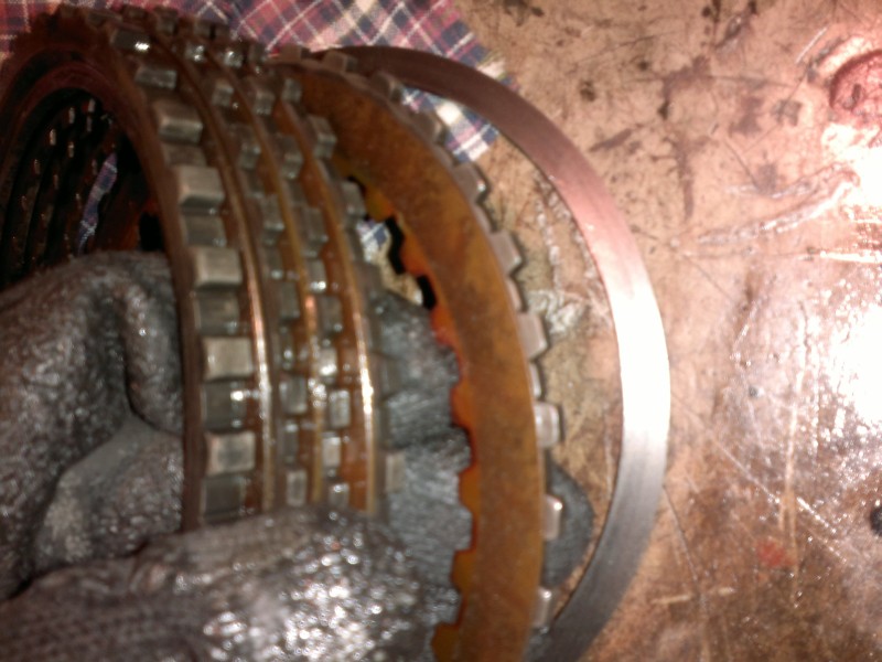

Wreszcie zdobyłem się na robotę przy aucie. Skrzynkę wytargałem z samochodu, umyłem z olejowego błota i rozkręciłem.
Sworzeń wyskoczył z taśmy B2 czyniąc niewielkie spustoszenie (na zdjęciu).
Niestety tuż po zdjęciu przedniego dekla skrzyni oczom mym ukazał się smutny widok:

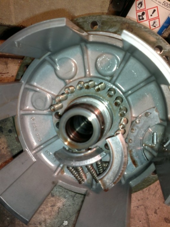

Przy dalszym demontażu zauważyłem zmielone sprężynki i ich "trzymacz":
co ciekawe, wszystkie pozostałe tarczki są w stanie perfekcyjnym (albo mi się tylko tak wydaje - jaka powinna być grubość tarczki ciernej wraz z okładziną?
Panowie, macie pomysła co się mogło zadziać? Jak to się mogło stać?
Skrzynia poza widocznymi uszkodzeniami niczym szczególnym się nie wyróżnia, pociła się jedynie na simmeringu przy zabieraku wału napędowego - pozatem suchutka. Auto ma znikomy przebieg.

Komentarz: a te tarczki to od czego są?

Komentarz: zmielone sprężynki i ich "prowadnica"

Po włożeniu zestawu tarcz hamulca B3 - tego naciskanego przez tłoczysko w deklu z pompą oleju - luz pomiędzy cofniętym tłokiem a zestawem sprzęgieł ma wynosić 1,5-2mm. Jak jest większy to nalezy zakładać, że tarcze są zużyte a po wymianie tarcz może zaistnieć konieczność wymiany dolnej podkładki którą ten luz precyzyjnie się ustala.

Co do tarczek, to znalazłem w katalogu nominalną ich grubość i poza tymi na zdjęciu wszystkie są w nominale (bodaj 2,15 - widać fabryczne stemple na powierzchniach ciernych)
Tarczki na zdjęciu jak się doczytałem są od biegu wstecznego i wszystko wskazuje na to, że się zjarały właśnie wskutek awarii (albo tarczki ze sprężynkami, albo taśmy b2) olej przed wymianą był całkiem klarowny, po wymianie całkowicie klarowny, a spuszczany po awarii był czarny i mętny, w misce znalazłem złuszczone kawałki "powierzchni ciernej" tarczek.

Najprawdopodobniej zjarał sprzęgło (w zasadzie hamulec/B3), tłok wylazł, zmieliło sprężyny a do tego jak nim szarpał to wyrwało mocowanie taśmy.
To stare lekko zużyte skrzynie a takiego traktowania tzn. włączania biegu z gazem to pewnie i nowa z nominalnymi luzami mogła by nie przeżyć.
Teraz trzeba rozebrać ją w dorobny mak, wymyć, przedmuchać. Rozpołowić płytę, wymyć. Łożyska zostawić w spokoju, chyba że kwadratowe - ale jakby tak było to raczej już złom.
Jak na tym etapie prac zostają Ci zaworki to może być ciężko ;-) ale działaj.
