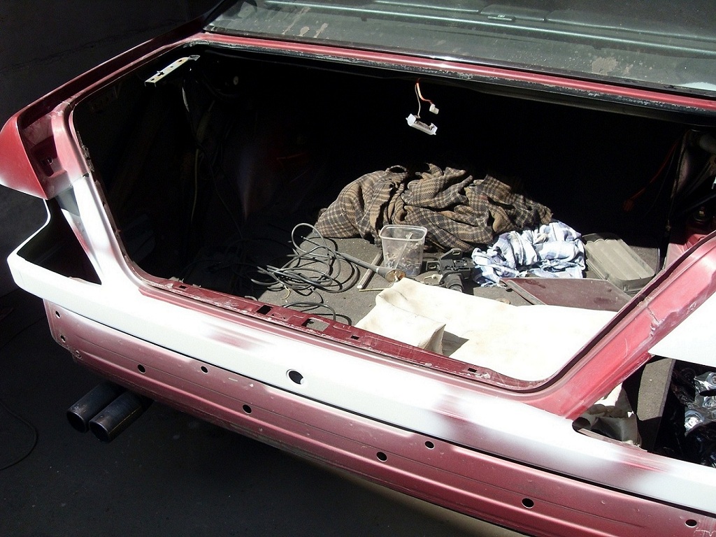

Tu już nie tak słodko -fartuch prawy, wypiaskujemy zobaczymy co będzie na razie dziur nie widać
A tu dzisiaj postanowiliśmy sprawdzić farbę i na zrobione nadkole prysnęliśmy bazę i lakier - wydaje się że farba dobrana pozytywnie

Dzisiaj kolejny etap prac -lewa strona. Nad kielichem i wokół guma która odłaziła, ale ten szary podkład jest nienaruszony :o . Krótka narada i ładujemy gumę najpierw pędzlem (jak widać na foto, potem pistolet ).
Na tej fotce próbowałem uwiecznić wosk, niestety widać tylko jego resztki nie starte jeszcze. Jak poprzednio guma zdjęta i nałożona na nowo.

A teraz tylne nadkole
próg Obrazek

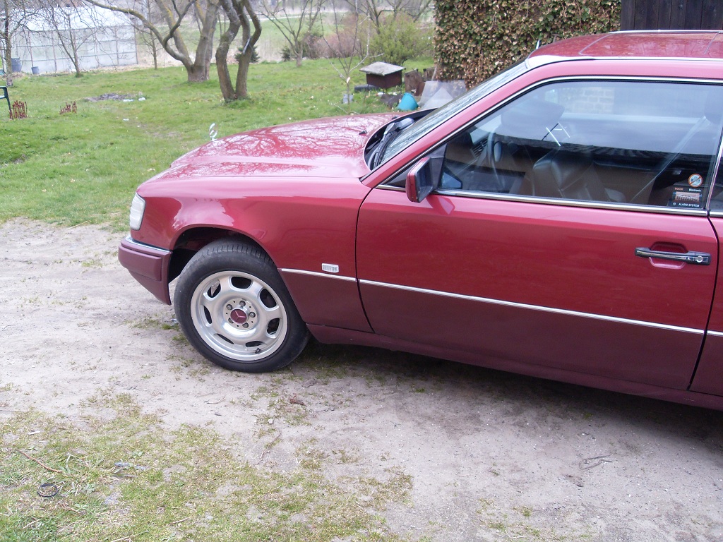

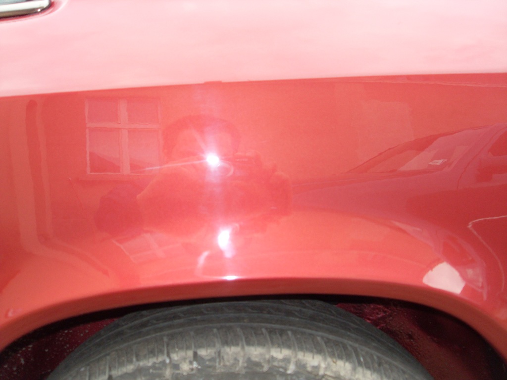

Post: pn kwie 19, 2010 10:32 pm
Posty: 987
Numer GG: 5552450
Ok. już naprawdę blisko końca
Komentarz: błotnik po lakierowaniu i przymiarka

Dzisiaj odebrałem, jednak jeszcze nie koniec. Lakier bezbarwny musi się dobrze utwardzić i będzie spolerowany i zajmiemy się konserwacją podłogi. Czy guma była w każdym 124 natryskiwana tylko do końca przedziału pasażerskiego? tam gdzie jest pompa paliwa i powiedzmy tylny most jest tylko blacha lakierowana, plan jest taki, że zdejmujemy zawieche, pompa filtr, czyścimy na blachę farba i guma.
A tak prezentuje się dzisiaj
SDC11950.JPG [ 189.81 KiB | Przejrzano 2671 razy ]
SDC11948.JPG [ 400.32 KiB | Przejrzano 2671 razy ]
SDC11944.JPG [ 161.47 KiB | Przejrzano 2671 razy ]
SDC11943.JPG [ 382.68 KiB | Przejrzano 2671 razy ]
SDC11942.JPG [ 298.63 KiB | Przejrzano 2671 razy ]
