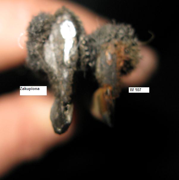

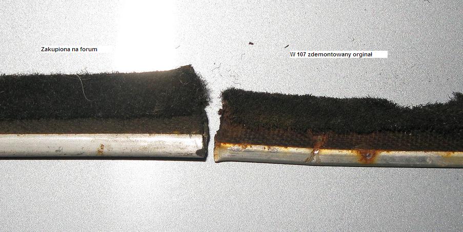

Ponieważ temat jest ciekawy z technicznego punktu widzenia i dobrze byłoby dojść do jakichś wniosków, a kolega moderator po prostu zamknął temat i uważa, że sprawa się załatwiła, pytam zatem Szanownych kolegów o różnice w temacie i proszę kolegę, ktory kupił używki o ich zwymiarowanie i podanie wartości w tym temacie.

Uważam, że Michał ma rację - należy wyjaśnić sprawę do końca tym bardziej, że trudno by znaleźć temat bardziej dotyczący spraw, którym to forum jest poświęcone! "Zamiatanie pod dywan" wspomnianego wątku jest - moim zdaniem - przerwaniem ważnej dyskusji, która mogłaby rozwiać wątpliwości dotyczące rzeczonych uszczelek oraz rozjaśnić temat mniej doświadczonym użytkownikom. Ja również jestem tym tematem żywo zainteresowany gdyż podobnie jak koledzy zamierzam uszczelki otwieranego dachu wymienić. Wydaje mi się, że taka wiedza będzie przydatną dla wszystkich i szkoda by było aby koledzy rozwiązywali tę zagadkę poprzez "wiadomości prywatne".

Widać różnicę gołym okiem bez używania miarek. Co prawda z moich uszczelek tych które były od początku w mojej 123 zostały tylko aluminiowe prowadnice ale nawet i one są zdecydowanie mniejsze (węższe) od tych zakupionych na forum. Pozdrawiam

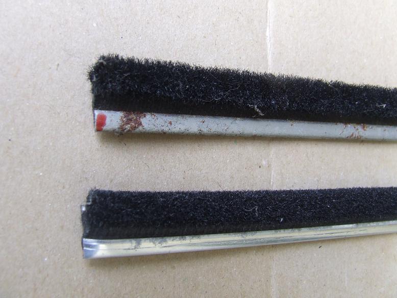

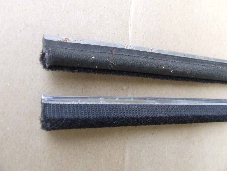

Zrobiłem zdjęcia nowych. O ile na drugim zdjęciu różnica nie jest od razu widoczna, to pierwsze zdjęcie już ją pokazuje ewidentnie.
Co do długości:
Uszczelka na górze ma ok 2 m długości i jest to właśnie zgarniacz szyb bocznych do cięcia "z metra".
Na dole jest już przycięty do W123 oryginał, ale występuje w kawałku tylko nieco dłuższym.
A teraz najważniejsze:
Uszczelka drzwiowa, zgarniająca jest nie tylko za gruba, ma też nieco inną metalową szynę, ale co najważniejsze inny jest jej przekrój: "welur" jest praktycznie tylko z jednej strony, zatem nic dziwnego, że tej uszczelki nie można upchać do szyberdachu.
I jeszcze jedno:
Zwróćcie też uwagę na różnicę w fakturze czarnego paska materiału między welurem a listwą. Ta różnica widoczna jest na zdjęciach i używanych i tych nowych, co potwierdzałoby, że mowa o tych samych, dwóch rodzajach uszczelek.
