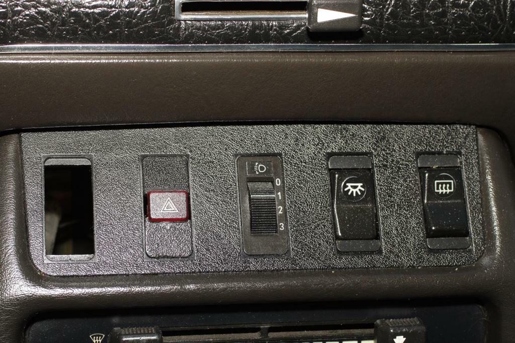

przestało działać podświetlanie przycisków na panelu:
IMG_7074.jpg [ 148.96 KiB | Przejrzano 1403 razy ]
Do tej pory działało - stało się to z "dnia na dzień". Cała reszta podświetlania w kabinie działa bez zarzutu. Może będziecie mieli jakieś sugestie gdzie szukać przyczyny i jak przywrócić podświetlanie?

w 107 podświetlenie wyłączników jest przenoszone "światłowodem" z żarówek podświetlającego środkowy panel.
jak padnie żarówka to połowa przełączników nie ma podświetlenia.
może w 123 jest tak samo ?

Posty: 123
Jest.
Do przełączników wchodzą światłowodziki. Wiec jak padają to wszystkie naraz

Zaglądając głęboko do otworu , który widać z lewej da się zauważyć żaróweczkę która jest włożona do gumowego trójnika.
Z niego tzw. światłowodami rozchodzi się światło na włączniki.
Najłatwiej zdjąć pokrętła nawiewów, lub pionowa osłonę z lewej strony, tą w fakturze wykładziny.

[quote="THC"]Zaglądając głęboko do otworu , który widać z lewej da się zauważyć żaróweczkę która jest włożona do gumowego trójnika.
Aha, to chyba widziałem - w trójniku jest biała plastikowa oprawa z dochodzącymi kabelkami. Rozumiem, że należy wyjąć tą białą oprawkę i wymienić żarówkę. Technicznie jak to wygląda? Wystarczy tylko wyciągnąć oprawkę czy są jakieś kruczki?

Te odchodzące kabelki - to właśnie światłowody. Najlepiej zdemontuj pokrętła nawiewów - jak radził THC, to będziesz miał dojście do żarówki.

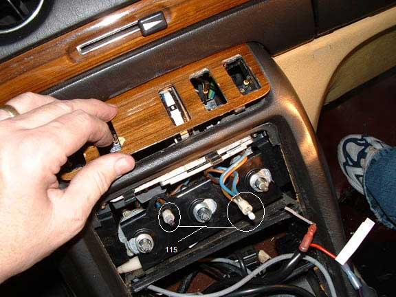

Panowie, skoro jestesmy przy podswietleniu...
W pokrętłach regulacji nawiewu też są żarówki.
One siedzą w takich tulejkach, które rozpierają się o metalową dziure danego pokrętła.
Czy ta tulejka jest gdzieś na poniższych zdjęciach ? (Czy w ogole można sobie ją dokupić, czy to jest część nierozbieralna regulatora?)

115 wygląda jak socket do jednej z dwóch żarówek między regulatorami:
019.jpg [ 52.56 KiB | Przejrzano 1315 razy ]
Czy ktoś mnie "oświeci" w sprawie tych tulejek ?
A moze jak sie kupuje w ASO zarowke - to razem z tulejka sie ją dostaje ?

tito ! na zdjęciu, które pokazałeś, widać bardzo wyrażnie żarówkę, oświetlającą pokrętła. Żeby ją wymienić nie biega się do ASO, tylko chwyta ową żarówkę i wyciąga z oprawki, a na jej miejsce wkłada się nową, kupioną gdziekolwiek. Wątek dotyczył jednak podświetlenia przycisków, pokazanych na pierwszym zdjęciu.

Ja pytam o oprawke w ktorej to osadza sie zarowke..

tito - jak potrzebujesz oprawkę żarówki, to najtańszym żródłem jest pobliski szrot. Możliwe, że taki element jest osiągalny w ASO. Nie wiem.

A swoją drogą - czy to czasem żarówki kupione gdziekolwiek nie mają za dużej mocy ?
(większość plastików,holderów,socketów z tego co widziałem - grubo zdeformowana)

Na ogół mają zbyt dużą moc. Najlepiej kupić w ASO. Niestety nie pamiętam numeru części. :(

Jawu, to sprawdz sockety.. U mnie, do regulatora klimy nie ma jak juz wlozyc zarowki :P
