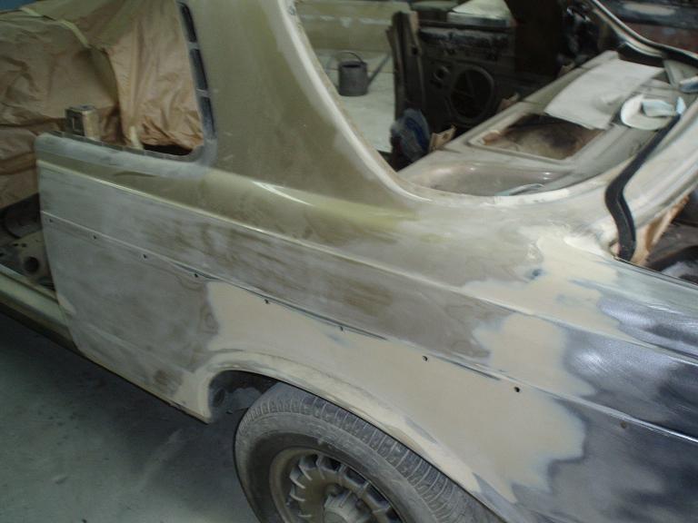

Post: pn cze 07, 2010 1:58 pm
Prace trwają, powoli baaaaardzo widać początek końca

Post: pn cze 07, 2010 2:36 pm
Posty: 1440
Lokalizacja: WIELICZKA
Dlaczego nie zdemontowałeś deski? Nie boisz się, że się zniszczy?
broneq
Post: pn cze 07, 2010 3:01 pm
Nie, jest oklejona folią [palacz]
Post: pn cze 07, 2010 3:54 pm
A co z potencjalna dziura w okolicy podstawy akumulatora i ewentualnymi nieszczelnosciami sciany grodziowej, ktorych bez zdjecia deski nie ujawnisz? :o
Post: pn cze 07, 2010 6:09 pm
Posty: 322
potwierdzam: ja juz myslalem, ze etap przestrzałów na wylot w mojej w123 zamknąłem wraz z progami i wtedy zdjąłem cały kokpit.
No i mam spore ognisko na ścianie grodziowej.
pozdro
Post: wt cze 08, 2010 9:24 am
Panowie, decha była sciągana, ścianka tam gdzie było trzeba została zapezpieczona.
Drogi kielbiku podstawy akumulatora, jak wiesz "już" i jeszcze nie ma, acz niedługo się znajdzie.
Dzięki za rady Panowie ;)
Post: wt cze 08, 2010 9:25 am
PS. Będę prosił o pomoc w znalezieniu podsufitki z otworem na dach
Post: wt cze 08, 2010 11:53 am
buckswizz pisze:
Drogi buckswizz'ie, nie chodzilo mi o sama podstawe akumulatora ale o to co pod nia. Jezeli podstawa sie zdematerializowala to mozna sie domyslac, ze w jej okolicy tez bedzie nie za pieknie... ;).
Post: pn lip 12, 2010 5:53 pm
Posty: 1447
Lokalizacja: Gryfino
kielbik pisze:
...mozna sie domyslac, ze w jej okolicy tez bedzie nie za pieknie... ;).
Tak to wygladalo w pewnym angolu, ktory byl w lepszym stanie niz twoj (widzialem oba)
