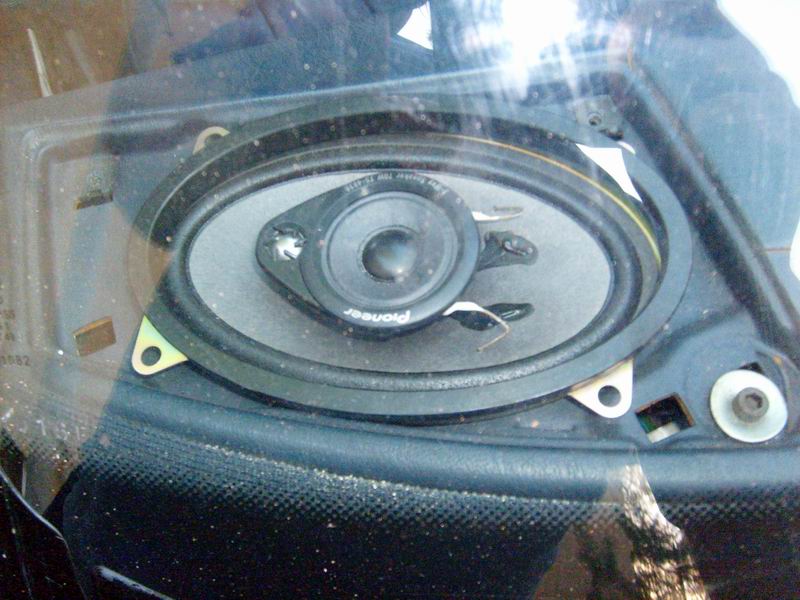

eczny pisze:
Pytanie Przód:
Czy warto pakować na przód 4x6 cala głośniki, bo z tego co widze wybór jest mały, czy nie lepiej wykorzystać ten plastik z fabrycznego głośnika i wpakować w ten plastik porządny 10 cm głośnik (tylko rodzi się pytanie czy 10cm głośniki mogą być porządne?? ) ?
Istnieje prosta zasada że czym większa powierzchnia membrany tym lepszy bas można uzyskać. Jak komuś na tym nie zależy to każdy będzie dobry.
U mnie naprawdę dobrze grają takie (specjalnie rozmontowałem żeby pokazać). [zlosnikz]
Pioneer_P.JPG [ 79.69 KiB | Przejrzano 1021 razy ]
eczny pisze:
Pytanie Tył:
Czy ktoś z was próbował oddzielać ten "dystans" czy jak to nazwać pierścień od głośnika?
Bo myśle, ze jedyne rozwiazanie to jest wpakowac w to glosnik poniewaz bezposrednio montujac glosnik mamy bardzo plytki otwór montazowy ...
Według mnie masz 2 rozwiązania:
1. Jeżeli te fabryczne są w dobrym stanie (membrana cała, cewka nie ociera, resory OK) to po prostu dodać równolegle część wysokotonową poprzez kondensator.
2. Wsadzić nowe 16,5 cm głośniki dwu- lub trójdrożne dobrej firmy a dystanse dokupić (kwestia kilku zł za sztukę). Pasują bez przeróbek tak średnica jak i kąt oraz otwory. A te stare, oryginalne - jeśli sprawne - chętnie odkupię. [clown]

Dzieki za poswiecenie i sciaganie maskownic specjalnie :)
Na przod wybor padl na JBL GTO 6428 , które wydają się być rozsądne w niewygórowanej cenie.
Czy beda pasowaly to sie okaze :)
Na tyl - Hertz DSK 165 ze zwrotnicą i tweeterem, ma sporo pozytywnych opinni w internecie takze zaryzykowalem.
Jak pomontuje wszystko to dam znac jak gra, ale troche to zajmie, bo poki co wpinam sie w istniejace kable i radio - srebrny, brzydki, niepasujący JVC na płyty (obciach ze szok :P )
Z czasem dojda nowe kable i wzmacniacz jesli sie okaze ze bedzie potrzebny.
Co do starych glosnikow to sa dobre sprawne zreszta widac na zdjeciach, ale nie wiem czy z tylnych nie bede potrzebowal tych adapterow takze wiesz... :)
