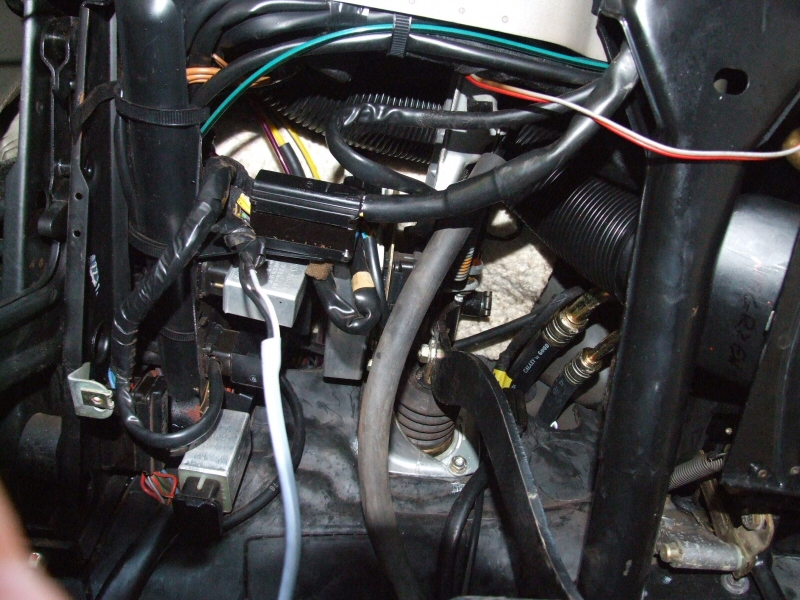

Dmuchawa już na swoim miejscu. Elektryka wstępnie zmontowana i sprawdzona. O dziwo obyło się bez usmażenia makaronu :)

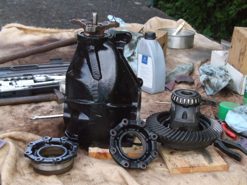

Komentarz: Dyfer oczyszczony i przygotowany do zmontowania...

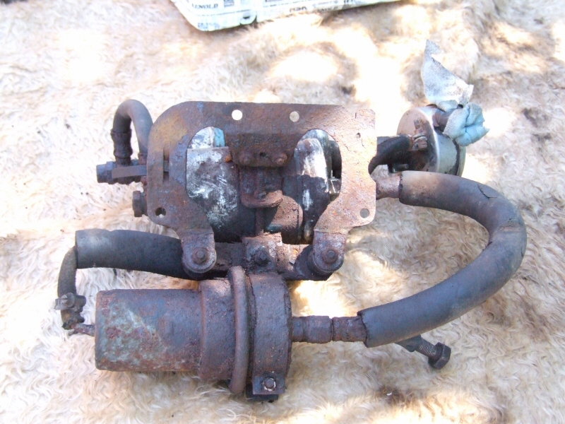

Komentarz: Jedyne części układu paliwowego nadające się do reanimacji...
DSCF4970.JPG [ 395.24 KiB | Przejrzano 8191 razy ]
Komentarz: Jeden z najlepiej zachowanych przewodów paliwowych...
DSCF4969.JPG [ 396.01 KiB | Przejrzano 8191 razy ]
Komentarz: Zasobnik (akumulator) paliwa
DSCF4967.JPG [ 409.97 KiB | Przejrzano 8191 razy ]
Komentarz: Obraz nędzy i rozpaczy...
DSCF4966.JPG [ 387.19 KiB | Przejrzano 8191 razy ]
Komentarz: Zespół pompy paliwa, filtra, zasobnika ciśnienia i zasobnika paliwa. Naprawdę nie wiem jakim cudem to działało...
DSCF4965.JPG [ 374.98 KiB | Przejrzano 8191 razy ]

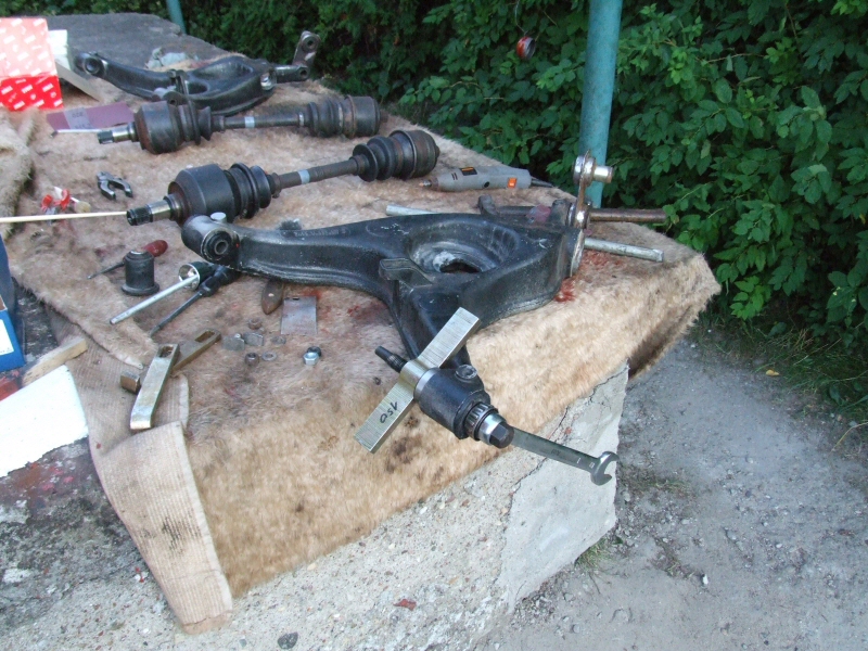

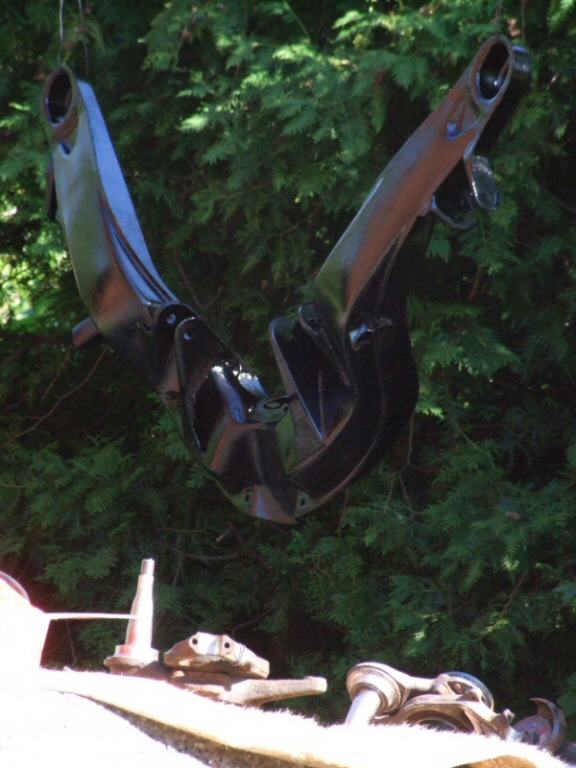

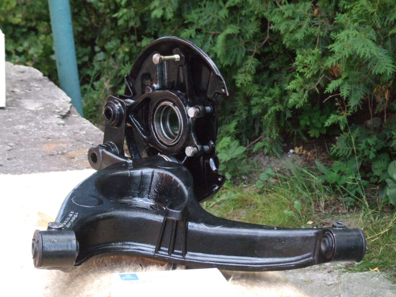

Prace nad zawieszeniem polegały również, oprócz zabiegów estetycznych, na wymianie niemalże wszystkich elementów gumowych - tuleje wahaczy i poduszki ramy (Lemforder i Febi) oraz łożysk kół i wahacza w wahaczu (Timken, FAG). Docelowo zostaną wymienione sprężyny i łączniki stabilizatora. Nie obejdzie się również bez sporych zakupów odnośnie układu paliwowego oraz przewodów hamulcowych, które rozpadły się z powodu korozji, ale o tym wkrótce, ponieważ czasu wystarczyło jedynie na przygotowanie podzespołów do montażu...
Komentarz: Efekt końcowy - zmontowane wahacze, wraz z piastami, gotowe do montażu.
DSCF4985.JPG [ 373.76 KiB | Przejrzano 8189 razy ]
Komentarz: Monataż wszystkiego do kupy. Tutaj wahacz w wahaczu. Przez dwa tygodnie zastanawiania się wspólnie z Ojcem, nie udało się nam ustalić, po co niemieccy inżynierowie zastosowali to skomplikowane rozwiązanie. Trzy łożyska (dwa stożkowe i jedno kulkowe oraz gumowa sprężyna). Po co? Nie lepiej tak jak w W123?
DSCF4981.JPG [ 395.28 KiB | Przejrzano 8189 razy ]
Komentarz: Montaż nowych tulejek (lemforder)...
DSCF4972.JPG [ 435.26 KiB | Przejrzano 8189 razy ]
Komentarz: Tuleje były w bardzo super stanie. Kurcze jak ten samochód przeszedł TUV i AU w Niemczech? Przecież w chwili zakupu miał ważne jedno i drugie. Czyżby w Niemczech też dało się załatwić takie rzeczy w podobny sposób, jak u nas?
DSCF4974.JPG [ 376.19 KiB | Przejrzano 8189 razy ]
Komentarz: Demontaż tulejek wahacza...
DSCF4976.JPG [ 438.43 KiB | Przejrzano 8189 razy ]

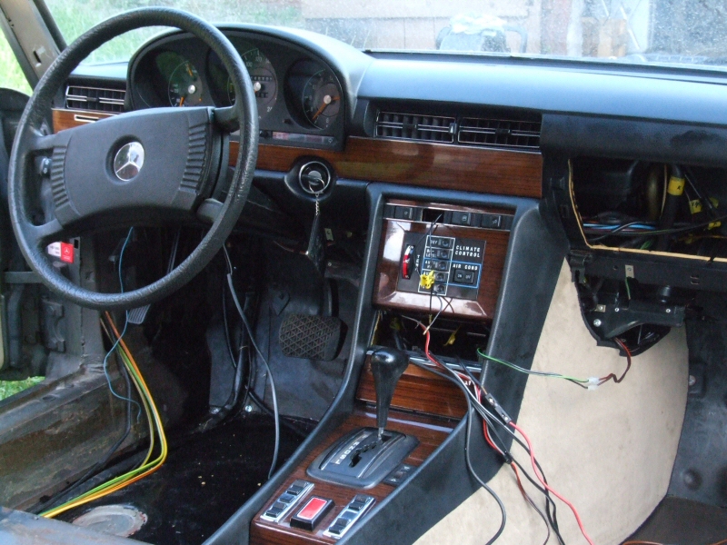

Trochę historii, czyli zdjęć z zeszłego roku, na które natknąłem się porządkując archiwum fotograficzne z remontu naszej W116. Prace w zeszłym roku, z powodu niewielu wolnych chwil, ograniczyły się do regeneracji mechanizmu szyberdachu, częściowemu poskładaniu wnętrza oraz oceny stanu tylnej części podwozia...
Komentarz: Ostatnie poprawki przed zamontowaniem deski...
deska01.JPG [ 429.37 KiB | Przejrzano 8039 razy ]
Komentarz: Zamontowana deska rozdzielcza z innej perspektywy.
deska00.JPG [ 405.92 KiB | Przejrzano 8039 razy ]
Komentarz: Deska rozdzielcza już na swoim miejscu.
deska02.JPG [ 394.15 KiB | Przejrzano 8039 razy ]
deska03.JPG [ 350.3 KiB | Przejrzano 8039 razy ]

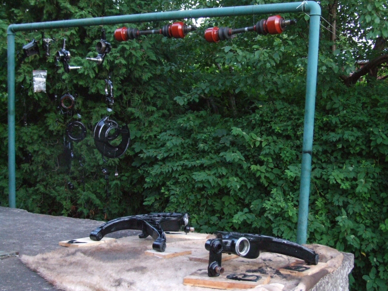

A teraz relacja z kończącego się weekendu, który spędziliśmy nad zakończeniem konserwacji podwozia. Na początek trochę "historii"...
Komentarz: W tym momencie zapadła decyzja o całkowitym demotażu tylnego zawieszenia, układu paliwowego i innych drobiazgów, które utrudniały porządne pozbycie się rdzy ze wszystkich zakamarków podwozia. Podczas czyszczenia rdzy poddały się dwa dremle i trzy diaksy oraz jedna wiertarka. Materiałów eksploatacyjnych - papieru ściernego i końcówek ściernych do elektronarzędzi, które zostały tu zużyte, nie jestem w stanie policzyć. Sprawę czyszczenia utrudniała obecność różnej maści specyfików, głównie gumipasty, którymi Niemcy próbowali ratować sytuację. Trudnodostępne zakamarki, z których nie udało się całkowicie pozbyć rdzy, potraktowaliśmy preparatem do wiązania rdzy - RostKiller firmy Loctite. Oczyszczone miejsca zostały dodatkowo odłuszczone rozpuszczalnikiem nitro, pomalowane podkładówką, na to położony został lakier do zabezpieczeń podwozi i dopiero ostateczna, podwójna warstwa zabezpieczająca - masa bitumiczna (baranek).
zaw-02.JPG [ 370.37 KiB | Przejrzano 8035 razy ]
Komentarz: Lakier do konserwacji podwozi położony na podkład...
zaw-01.JPG [ 415.27 KiB | Przejrzano 8035 razy ]
zaw00.JPG [ 369.24 KiB | Przejrzano 8035 razy ]
zaw01.JPG [ 409.13 KiB | Przejrzano 8035 razy ]

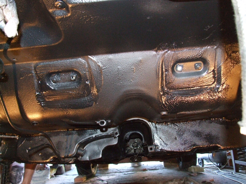

Komentarz: Konserwacja podwozia - masa bitumiczna - Teroson (baranek) nakładana pistoletem do nakładania zabezpieczeń. Profile zamknięte zabezpieczone zostały preparatem na bazie wosków (również Teroson). Przy okazji rozpoczęliśmy renowację układu paliwowego - na zdjęciu widoczny również świeżowymieniony, nowy wężyk ze zbiornika paliwa do akumulatora ciśnienia.
zaw02.JPG [ 425.59 KiB | Przejrzano 8035 razy ]
zaw03.JPG [ 447.6 KiB | Przejrzano 8035 razy ]
