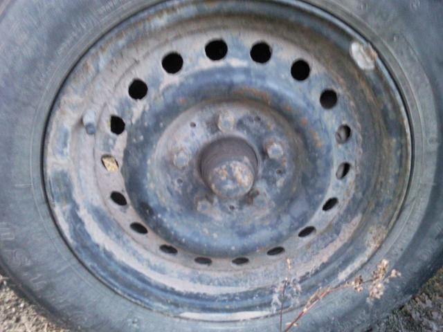

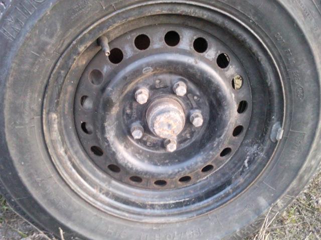

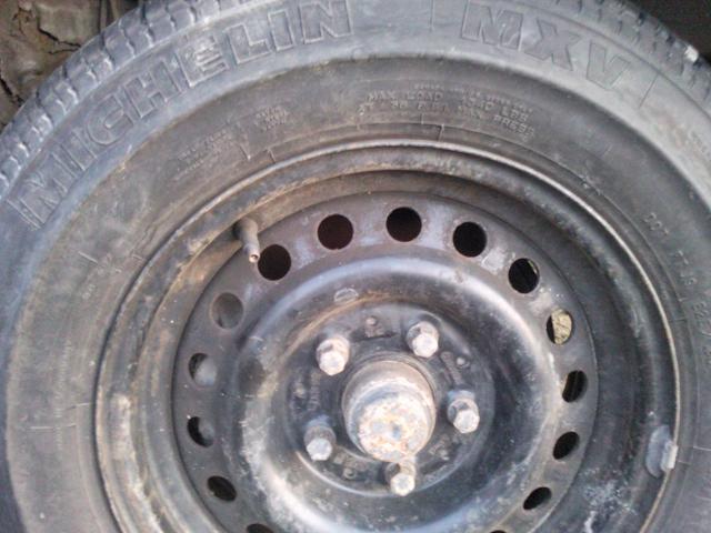

Drogą kupna nabyłem 4 stalowe felgi od kolego M100 ich stan nie był może extra, ale miały być proste i z ładnymi rantami...
44.JPG [ 109.03 KiB | Przejrzano 13210 razy ]
33.JPG [ 103.95 KiB | Przejrzano 13209 razy ]
22.JPG [ 100.56 KiB | Przejrzano 13209 razy ]
11.JPG [ 98.06 KiB | Przejrzano 13209 razy ]

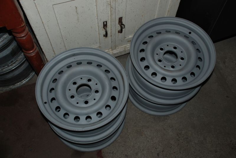

Jednoznacznie wymagały odnowy=piaskowania i malowania.
We Wrocławiu za piaskowanie 4 sztuk zapłaciłem 80pln i myślę że to dobra cena była 8) Po odbiorze wyglądały tak:
DSC_4765.JPG [ 116.71 KiB | Przejrzano 13210 razy ]
DSC_4766.JPG [ 124.53 KiB | Przejrzano 13210 razy ]
DSC_4767.JPG [ 102.39 KiB | Przejrzano 13209 razy ]
DSC_4769.JPG [ 117.59 KiB | Przejrzano 13209 razy ]

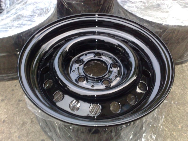

Ostatnim etapem było malowanie proszkowe + malowanie ostatniej warstwy lakierem bezbarwnym -Koszt za 4 sztuki =140pln a oto efekt:
20100624579.jpg [ 116.22 KiB | Przejrzano 13210 razy ]
Wg mnie wyszło elegancko, teraz należy pomalować ładnie w kolor nadwozia kołpaki (te nigdy nie używane :lol: ) i załatwić komplet opon 14'...Mam w domu ładnie wyglądające Micheliny z tym gumowym "ochraniaczem rantów" ale nie wiem czy miało by sens zakładanie tak starych gum które notabene wyglądają bardzo zdrowo... może ktoś wie czy da sie nabyć nowe opony ale w starym wzornictwie??
A felgi stalowe to się malowało bezbarwnym, na połysk?
A nie półmatem?

ZORTOX pisze:
Czego sie nagle na ten lakier proszkowy uparli? :o Przeciez to zlazi calymi platami i w dodatku nie jest w ogole elastyczne :o
Post: śr lip 21, 2010 2:40 pm

kielbik pisze:
Czego sie nagle na ten lakier proszkowy uparli? Przeciez to zlazi calymi platami i w dodatku nie jest w ogole elastyczne
nie koniecznie od razu złazi, chyba ze sie jezdzi po borsztajnach [zlosnikhihi] [zlosnikhihi] [zlosnikhihi]
jesli dobrze jest przygotowana powierzchnia itd dobrze wygrzane to nie ma zadnego problemu z uszkodzeniami powierzchni lakieru.

howser pisze:
Felgi od tego sa zeby nimi po borsztajnach jezdzic i wlasnie z tego powodu zaden producent nie maluje ich proszkowo. Kiedys felgi do maluchow i produktow z Zerania tak traktowano. Po dwoch-trzech latach byl dramat.

Osobiście też byłem lekko zaniepokojony odpornością malunku proszkowego na szok dziurawych dróg, tudżiesz borsztajnów [zlosnikz] ale mistrzu od malunku powiedział że jeżeli będę normalnie jeżdził i to jeszce w Uk to spokojnie 5 lat wytrzymają. Tu, gdzie Ogór będzie przeżywał swą odnowioną jesień życia, drogi są naprawdę płaskie i rzadko natrafia się na dziury więc o stan kół jestem spokojny, zważywszy że będę użytkował samochód raczej okazjonalnie [zlosnik] (na zloty w PL będę przyjeżdżał na alusach a przed samym wjazdem na teren zlotu myk z bagola stalówki i lansik gotowy [hihi] )
Co do połysku to w oryginale raczej był półmat, ale widziałem próbkę takiego malunku i powiem szczerze nie wyglądało to zacnie :-? jakoś tak marnie i smutno, dlatego będzie połysk, który i tak schowany będzie pod blaskiem nowych kołpaków :lol:

Generalnie,ja z tego co wiem to malowane w oryginale tylko proszkowo na pewno W123 nie wiem jak ze 114 czy/115 ale wydaje mi się że taki sam proces .
Farba proszkowa (piecowa) spełnia wtedy swoje zastosowanie gdy materiał ,blacha czy inny stalowy element jest porządnie przygotowany i odtłuszczony.Po porządnym wygrzaniu, farba nie ma prawa odprysnąć. Wgnieciony element zmienia swój kształt a farba razem z nim,pigment piecowy jest nawet ciężki do zdarcia czy zarysowań,tylko wtedy odpryskuje,gdy cały proces nie został przeprowadzony jak należy.
