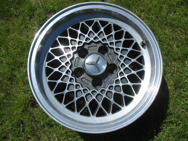

Przy okazji wizyty u rodziny żony (Piotrków Trybunalski) nie mogło obyć się bez rytuału odwiedzenia "bazarku". Wybrałem się na niego z mocnym postanowieniem zakupu czegoś, czego kompletnie nie potrzebuję.
Kupiłem cztery dość dobrze - w moim mniemaniu, utrzymane felgi, a że ostatnio kręci mnie old-schoolowy styl, to ładnie się wpisały w moje aktualne gusta. Co prawda lepiej wyglądałyby na 124 z wąską listwą (zwłaszcza, że data na nich to 1989), ale myślę, że do Oliwki jako komplet zimowy (choć mam świadomość utrzymania polerowanego aluminium w solance) się nadadzą. Czy ktoś zna ten "model"? Wewnątrz mają napis "Made in Italy) a z zewnątrz melber(welber?).
Jak wspominałem wygląd mają zacny i jak na swój wiek są w fajnym stanie.
Czy ktoś powie mi, jakie śruby powinny do nich być? Od moich oryginalnych ośmiodziurowców będą raczej za długie (łby). Czy można je przykręcić kompletem od stalówek, czy te będą za krótkie?

od stalówek będą za krótkie. Sprawdź czy masz tam kule czy stożek i nie zakładaj za długich do tyłu, bo szczęki nie pozwolą. Na przód długie nie ma problemu. Felgi to pewnie Melber.

Ponawiam pytanie, czy ktoś nie ma na sprzedaż kompletu śrub do tych felg?
Śruby od stalówek wystają ok 5 mm - chyba są za krótkie (jak przypuszczał bary123ce)?

Podjedź do pana oponki (wulkanizacja) i znajdź ,dopasuj u niego śruby ,przeważnie w dobrych zakładach mają od ręki większość śrub.A jakie ET mają te felgi i czy nie za małe do 124/190 bo chyba widzę 24 a to do 115/123/126 się raczej nadaje bo w 124/190 możesz przycierać po błotnikach.Wzór fajny i sam go szukałem do niedawna ale na razie odpuściłem.

Niestety, nie pasują... :cry:

Szymon Szymon - jak mają ET 24 to wcale nie dziwne, że nie pasują.
Do W124 min ET jakie wchodzi to 35 reszta to na dystansach. Numer masz, a zadzwonić nie chcesz ;)

Sporo 190 lata na tych kołach
http://a.imageshack.us/img121/2993/dsc06314merc.jpg
po zewnętrznej stoją równo z felgami od 500E / 190 EvoI (8x16 et34/36)
Dziwne że to w124 nieprzypasowały

To, że wyglądają podobnie, nie znaczy, że mają te same parametry.
A dziwne byłoby jakby z tym ET przypasowały do W124.

Bo pasują, tylko za bardzo wystają. Dystanse to się wkłada do beczki, jak chce się wsadzić koła ze 124. Jak ktoś ma wysokie auto to sobie może pozwolić, niestety jak auto jest stosunkowo niskie to zazwyczaj przy załadunku czy na wybojach słychać jak ładnie oponki zdzierają konserwację :roll:

To są te same koła -> melber 7x15 et24
Przecież samo "ET" nie jest najważniejsze "ET + szerokość felgi" jest najważniejsze.
tu porównanie: 8x16 et34 i 7x15 et24
7x15 et24 jest nawet lekko schowane
Poza tym to nie będę udowadniał... skoro nie pasują. 124 musi miec inne nadkola niz 201 ;) :dobrzex:
