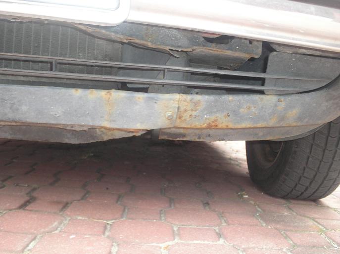

witam wlasnie dodaje zdjecia mojego mb to co trzeba wymienic prosze o pomoc
przod 21.JPG [ 54.33 KiB | Przejrzano 1765 razy ]
przod3.JPG [ 49.59 KiB | Przejrzano 1765 razy ]

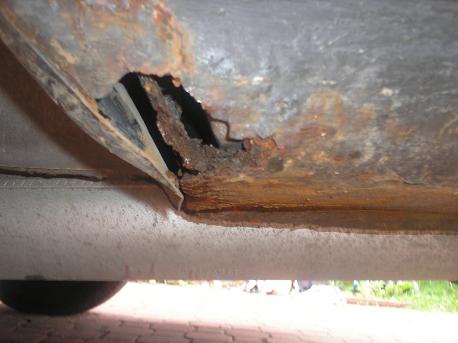

Komentarz: próg prawy
prog prawy1.JPG [ 59.76 KiB | Przejrzano 1765 razy ]

Generalnie myslę, że to wierzchołek góry lodowej i w miarę rozbierania auta wyjda nowe kwiatki. Zdejmiesz przednie błotniki, okaże się że fartuchy sa zgnite itd. To co widać ze zdjęć: łącznik blotników do wymiany, założe się, żę wzmocnienie chłodnicy też podgnite, próg kompletny, pewnie łączenie progu z podlogą też. Tylny blotnik i kieszeń bagażnika. Reperaturke drzwi dobry blacharz zrobi samemu. Ogólnie rzecz biorąc nie baw się w łatanine, jeżeli koniecznie chcesz odbudowac ten samochód, trzeba go doszczętne rozebrać, zeszliwować , ładnie odbudowac i polakierować na nowo. Na to potrzeba dużo $ i prawdziwego fachowca, a nie łataniny i zamazywania bitexem.

WITAM,NIE CHCIAŁ bym cię smucić ale zdjęcia jakie przedstawiłeś choć nie pokazują całego auta i jego całej blacharki.To można sądzić,a nawet jasno powiedzieć że masz naprawdę zmęczoną już budę i obawiam się że na zmianie tylko progu zewnętrznego czy reperaturkach błotnika się nie skończy .Bo raczej nie będzie do czego to przyspawać ,a jak zaczniesz rozbierać to dopiero zobaczysz jak rudy strawił twoja gwiazdę .Moim zdaniem te autko zasługuje już na wieczny odpoczynek [swiety2] .NO chyba że masz dużo funduszy,bardzo dużo wolnego czasu i potężna determinacje do dążenia obranego celu.Bo inaczej jakiekolwiek wkładanie kasy i klejenie tego autka nie ma sensu.
