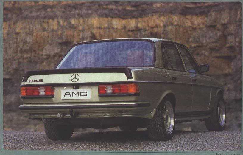

To jakiś dramat, ja rozumiem, że tu jest 225. Też mi się zachciało...
Mi to mimo wszystko wydaje szersze, choćby o to piękne obspojlerowanie...
01.jpg [ 108.09 KiB | Przejrzano 2729 razy ]
02.jpg [ 84.8 KiB | Przejrzano 2731 razy ]
C123 280CE

No i te zdjęcia już mnie utrwierdzają dobitnie, że to tak wygląda. Podnosić go za zadne skarby nie będę, o spojlerach nie wspominając. Pat totalny, skończy się na barokach 15"...
A... jeszcze jedno, czy 15" AMG były takie same tylko mniejsze (w sensie wzoru), czy tylko te takie wieśniackie w tymi małymi dziurami?

white-280e-2.jpg [ 69.73 KiB | Przejrzano 2648 razy ]
AMG_Sedan_back.jpg [ 56.3 KiB | Przejrzano 2648 razy ]
