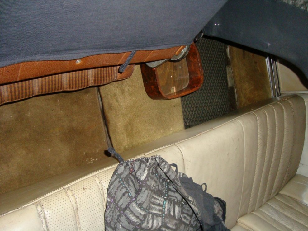

Rozważam zakup W111, niestety nie mam żadnego doświadczenia z tym modelem, więc proszę Was o pomoc i opinie na podstawie fotek.
Samochód ma niestety lakier z ubiegłego roku, który został położony tak sobie, więc nie wiem czego się można spodziewać.
Silnik pracuje bez zarzutu – choć słyszałem o tym modelu różne opinie.
Wygląda na w miarę kompletny, uszczelki i chromy w dobrym stanie.
Interesuje mnie zwłaszcza kwestia renowacji wnętrza, ponieważ tapicerka jest trochę sfatygowana (na fotkach pokrowce).
wszystko zalezy ile to auto ma kosztowac.. ogolnie jestem za tym, zeby kupowac oryginal. W ten samochod, jezeli marzysz o oryginale, trzeba duzo wrzucic, i czasami to sie po prostu finansowo nie oplaca.. inna kwestia, ze ciezko tez czasem wylozyc na raz duza gotowe. Mi sie on nie podoba, jest dziwnie skundlony, ktos kto tak maluje przepiekne autko ktorym jest coupe, wrzuca mu takie fele, nie dba tez o inne rzeczy zeby byl oryginal. Ja mam 111 coupe z ladnym kremowym wnetrzem do remontu, jest to juz jakas opcja jezeli chcialbys robic w nim wnetrze. Ale musisz policzyc czy Ci sie finansowo oplaca, no a pozniej i tak moze bedzie kupa

Niestety mam takie samo wrażenie dotyczące skundlenia, stąd prośba o ocenę.
Kosztuje 4,5 tys. eur, obawiam się natomiast kosztów odrestaurowania i efektu końcowego.

4500eur niby nieduzo jezeli chodzi o coupe, ale wolalbym dolozyc 5000eur i kupic cos juz takiego ladnego. Wiem ze duzo kasy, ale moze warto uzbierac cos na wiosne kupic.. odradzalbym Ci to auto, moim zdaniem szkoda na paliwo zeby jechac je ogladac.

dużo, niedużo - jednak w porównaniu do tego z opolskiego i innych w jego przedziale cenowym, ten jest kompletny i przechowywany był w sensownych warunkach, więc detale typu uszczelki i chromy są w super stanie - odpadają spore koszty.
To już niestety przepadło - zdjęcia właśnie z oględzin [hihi]

jak był malowany to widać, a że był malowany jeszcze w Niemczech to już w ogóle go wyklucza... Czeka tam wiele niespodzianek...

uszczelki nie sa az tak drogie, jak jakies detale.. widze ze ma nieoryginalny obrotomierz. Mysle ze jest w cenie uszczelek do szyb i bagaznika.. tak mniej wiecej porownujac.. i takich pierdol bedzie w nim masa. Za 20000eur masz perelke od 2-3 wlasciciela, z oryginalnym wnetrzem itp. Wiadomo, ful kasy.. za 10000eur masz cos przy czym trzeba troszke porobic, czasem tylko mechaniki, a calosc jest oryginalna.. i czegos takiego raczej szukalbym na Twoim miejscu. Bedac w wakacje w Niemczech za 9900eur widzialem bardzo ladna coupe, ktora stala co prawda pare lat, ale jezdzaca itp. Trzeba bylo zrobic sprzeglo, hamulce... ale lakierek i wnetrze piekne
....racja, racja

Skóra do coupe, tak żeby wstydu nie było, to 8000 - 10000zł. Można z USA zamówić MBtex, ale cholera nei pamiętam kosztów. Uszczelki do 111 coupe są drogie, a przy renowacji i tak do wymiany. W takie auto trzeba wrzucić kilka wiader pieniędzy.
Ale gdzie za 20000Euro można kupić perełkę to nie wiem? Za tekie pieniądze jak się kupi to i tak będzie sporo do zrobienia. Nie ma co się czarować - renowacja takich samochodów jest cholernie kosztowna, zwłaszcza w DE. I nie da się tego zrobić za 20000Euro. Chyba, że druciarstwem.
W tej cenie masz na myśli oryginał czy wymianę poszycia ?

eli pisze:
Profesjonalnie wykonaną tapicerkę z dziurkowaniem tak jak w oryginale, z boczkami (2 fotele, kanapa, 4 boczki ...). Nie wiem czty oryginalna skóra jest dostępna.
