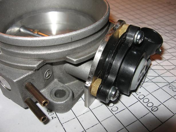

Ostatnio miałem chwileczkę czasu i domontowałem jak przykazano TPS do przepustnicy z M103.
TPS2.JPG [ 57.54 KiB | Przejrzano 2346 razy ]
TPS.JPG [ 52.34 KiB | Przejrzano 2348 razy ]
Post: śr paź 13, 2010 8:13 pm
Posty: 2399
Lokalizacja: [EL] Łódź
ukaniu pisze:
Od jakiego auta ten TPS? Może ten montowany w Oplach?
Też niedługo będę u siebie w M102 próbował dołożyć (potrzebny mi do sterowania LPG) i nie wiem co kupić.
Jeep Grand Cherokee 5.2 '96
Post: śr paź 13, 2010 9:41 pm
Posty: 2628
Lokalizacja: Jaktorów
Tak to jest TPS z serii tych "GM" z naszego rodzimego wyrobu samochodowego :-)
Oryginał dobrej jakości można kupić za niewielkie pieniądze. Teraz szukam do niego wtyczki. Łącznik wyciąłem z pręta fi 10 tak aby uzyskać odpowiedni kąt pracy i geometrię.

a u mnie jest TPS podwojny. do steronika ke-jet ma tylko wskazanie on/off, natomiast do sterownika skrzyni pelne wskazanie :) wiec ja sie wpialem pod sterownikiem skrzyni i obeszlo sie bez przerabiania :) dla potomnych jakby tez chcieli, to potrzebujecie potencjometr od 3.0 24v z automatem pieciobiegowym (potocznie dokladana piatka elektroniczna) :)
