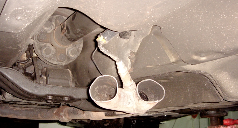

Witam.
Postanowilem zmodyfikowac loszce wydech – osłuchowo jeden katalizator lekko dzwonil.
Fotki jak to wygladalo przed robota, w trakcie i po.
Po przestudiowaniu for i relacjach ludzi, ktorzy to robili w M119 postanowiłem wspawanć nowe dwie zwykłe rury 60mm zamontowane dodatkowo na paste do wydechow Sonax.
Na wolnych obrotach dzwiek bez zmian, na srednich i wyzszych zdecydowanie lepszy dzwiek, nie jest glosniej tylko „bardziej z jajem”. Zauwazylem tez lepsze wkrecanie na obroty teraz, generalnie moje odczucie jest takie z auto lepiej sie zbiera, ma lepsze odejscie i szybciej redukuje biegi przy bucie, zobaczymy jeszcze jak spalanie... Zapach spalin rowniez sie zmienil... Sonda lambda zostala i pracuje poprawnie (sprawdzane na kompie od gazu). Okazalo sie ze walniety kat rzeczywiscie byl poobrywany w srodku i mulił wydech, drugi wizualnie w porzadku ale siateczki w nim byly juz bardzo zapchane...
Na razie jestem bardzo zadowolony z modyfikacji ;)
Katy poszly do handlarza, po robocie zostałem jeszcze kilka stówek do przodu ;)

Polska to jednak dziki kraj... :-?

kolego wycięcie katalizatorów to nie jest modyfikacja tylko druciarstwo rodem z jakiegoś golfa nie obrażając właścicieli golfów
trzeba było jeszcze strumienice z allegro założyć [zlosnikz] ;)

A NIE LEPIEJ KOMPLET MAGNETYZERÓW :lol:
trzeba było jeszcze strumienice z allegro założyć ;)

Dzięki za fachowe rady, zastanowie się nad magnetyzerami i strumienicami [hihi]

Ale awantura :roll: Po tylu latach te katy i tak straciły swoje właściwości filtrujące...

devcrk pisze:
kat nie ma żadnych właściwości filtrujących, takie maja DPFy (ale i tak jest regularnie wypalany)
Kat jest do wycięcia w praktycznie każdym samochodzie który na Pb ma przebieg ponad ok 150tys km ( zależy od trybu jazdy) , a następnie ma założoną instalacje LPG/CNG i pochodne. Wilgoć w spalinach w połączeniu ze starymi osadami w kacie powoduje zatykanie szczelin, a co za tym idzie przytkanie wydechu. A to już niedaleko do przegrzewania silnika, braku mocy i zwiększonego zużycia palia ( mocniej operuje się pedałem przyspieszenia).
Zgodnie z polskim prawem jest to nielegalne, bo powinno się wymienić na nowe, ale życie jest takie że katy przy takich przebiegach powinny być usuwane. Dzięki temu, może zabrzmi to przekornie, samochód jest bardziej ekologiczny niż z przytkanymi starymi katami, bo spala mniej paliwa, poprawia się jakość spalania bo spaliny są całe usuwane z komory. Mogą się jedynie pojawić zaburzenia w doładowaniu dynamicznym, bo silnik nie wpada w rezonans, i dlatego nie montuje się poprostu rury, tylko właśnie wyśmiewane strumiennice ( i nie chodzi tutaj o te łuski, i takie tam cuda niewidy) tylko o puszkę rozprężną, równie dobrze można wspawać zwykły przelotowy tłumik.
