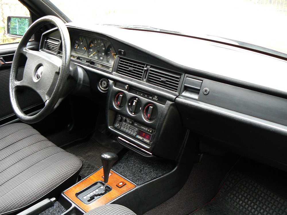

Co to za przycisk obok awaryjnych?
I pytanie dodatkowe - czy zegarki w 190tce miały takie wskazówki od sekundnika w zegarkach?

Na oryginał to nie wygląda - ani jedno ani drugie. Ale zawsze mogę się mylić :) Chociaż W201 to mało mi znany pojazd ale z sekundnikiem w zegarze Mercedesa jeszcze się nie spotkałem.

Na mnie ten egzemplarz robi wrażenie, nawet wygląda za świeżo, ale nie oceniam bo nie widziałem na żywo. Natomiast jakby sie przyjrzeć zdjęciu w ogłoszeniu to na przycisku widnieje symbol dystrybutora z paliwem, więc może jest to jakaś kombinacja z otwieraniem klapki wlewu, która oryginalnie jest odblokowywana silownikiem centralnego.

Wnętrze jest z I serii, tak więc ktoś dołożył szeroką listwę, do czego właściciel się po czasie przyznał, że faktycznie tak było. Przedni zderzak pozostał oryginalny. Hak i lota z Boeinga 737 zostały dołożone. Właściciel twierdzi, że przycisk czy też kontrolka przy lewarku nie jest używany i został założony jeszcze przez Niemca nie wiadomo po co.
