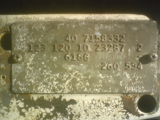

Post: ndz paź 17, 2010 1:54 pm
Posty: 171
witam mógłby mi ktoś pomoc przy rozkodowywaniu tej tabliczki
DSC00309.JPG [ 58.32 KiB | Przejrzano 1704 razy ]
DSC00308.JPG [ 79.84 KiB | Przejrzano 1704 razy ]
Post: ndz paź 17, 2010 3:21 pm
kala2191 pisze:
200 D, LHD, mechaniczna skrzynia biegow. A konkretnie:
Model
200 D
Nr nadwozia
12312010060399
Kolor
Mimosengelb (618)
Wyposazenie
260 - likwidacja oznaczenia na tylnej klapie
534 - antena bez montazu radia
