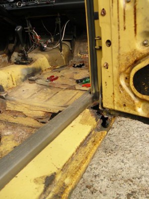

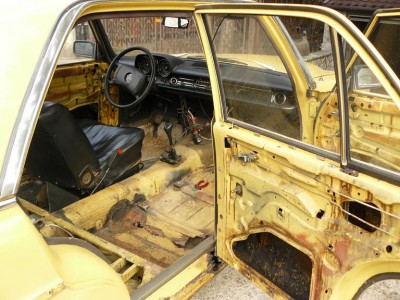

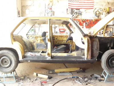

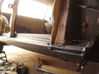

Komentarz: No i samochód trafił do blacharza gdzie dostał nową podłogę oraz progi oraz wiele innych nowych wstawek :D
9 forum blacharz.JPG [ 77.87 KiB | Przejrzano 15229 razy ]

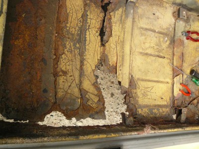

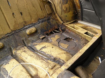

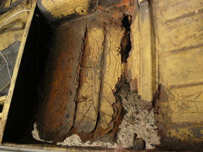

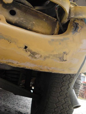

Komentarz: Rozbierania nie było końca. Wychodzić zaczęły pierwsze słabe punkty auta.
2 forum.JPG [ 138.65 KiB | Przejrzano 15229 razy ]

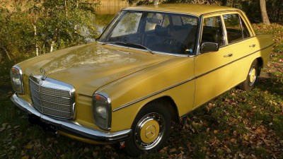

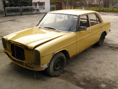

Komentarz: No i zaczynamy :) Tak wyglądał przed rozpoczęciem remontu. Wzbudzał nie lada zainteresowani i podziw pośród przechodniów. Wydawało by się że stan niezły ale ... im dalej w las tym więcej rydzów ^^
1 forum.JPG [ 38.25 KiB | Przejrzano 15229 razy ]
