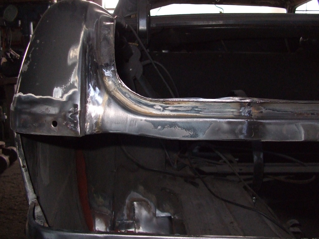

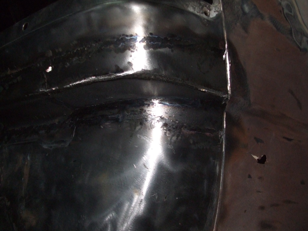

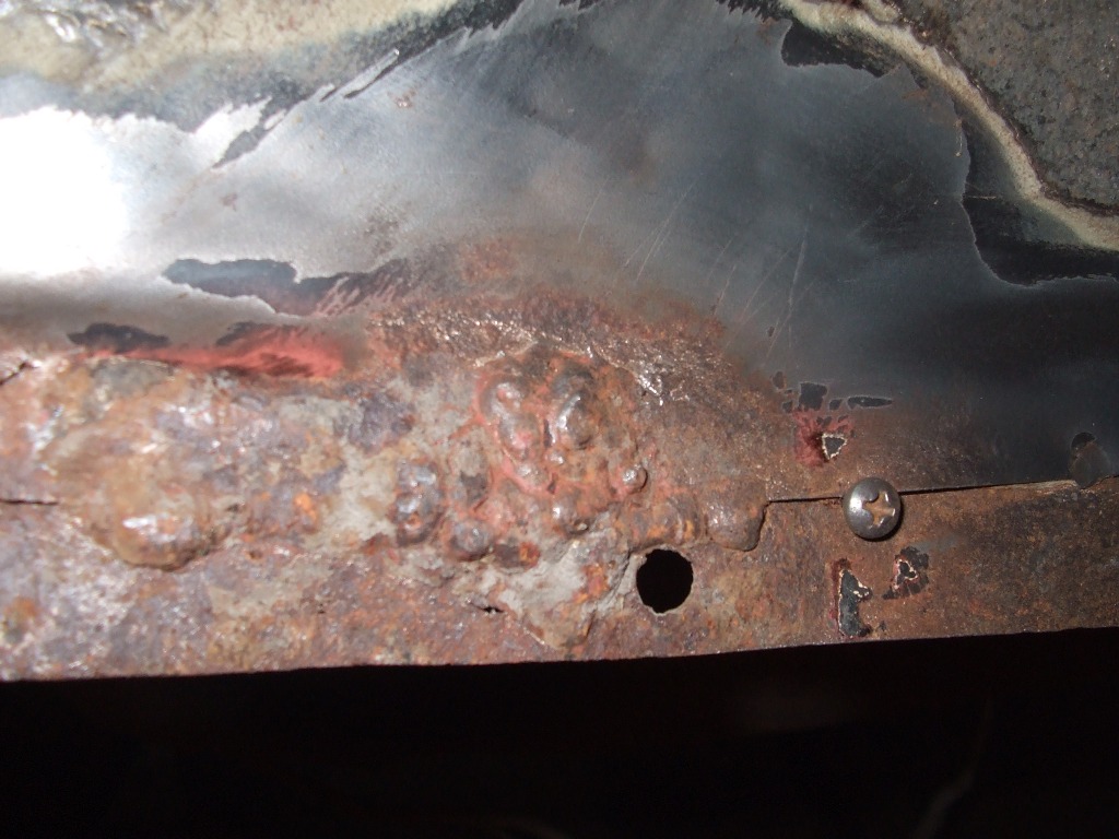

Oto dowód na to, że spawać każdy może. Tu mamy przykład spawu osoby z zespołem Toureta...

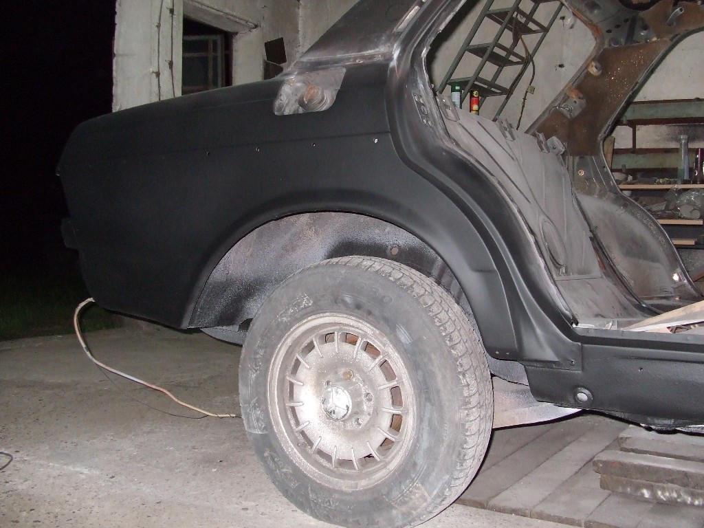

Po raz pierwszy zastosowałem te krążki. Dzisiaj żałuję, że wcześniej tego nie kupowałem. Na płaskie powierzchnie są idealne. Nie boją się nawet grubej warstwy baranka.
102.JPG [ 214.98 KiB | Przejrzano 6132 razy ]

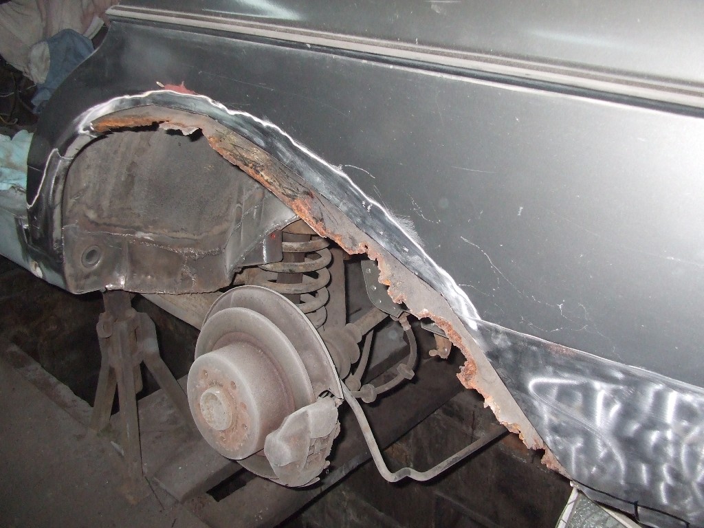

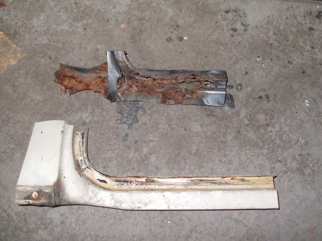

Nie wszędzie chciało mi się cudować. Wolałem przeszczepić element. Te widoczne poniżej wyszarpałem ze zezłomowanej beczki za free. Jedna i druga strona były zgnite.
104.JPG [ 213.85 KiB | Przejrzano 6132 razy ]

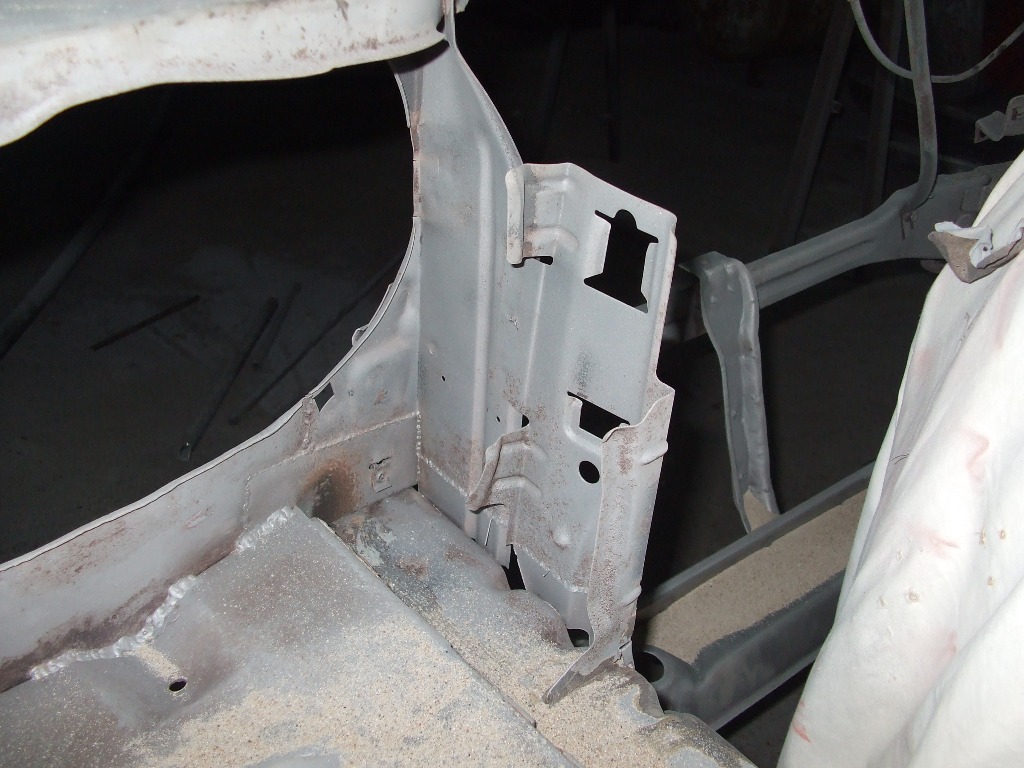

Podwozie w tej części również zostało wypiaskowane. Niestety nie mam zdjęć po.

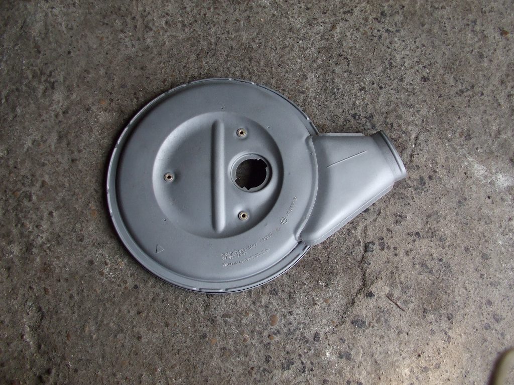

Mimo, że zwykły remont, nie mogłem sobie odmówić odnowienia kilku podzespołów silnika.

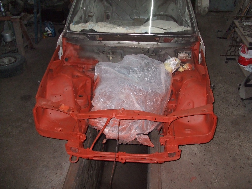

Baza:
141.JPG [ 40.28 KiB | Przejrzano 6123 razy ]
142.JPG [ 219.08 KiB | Przejrzano 6123 razy ]

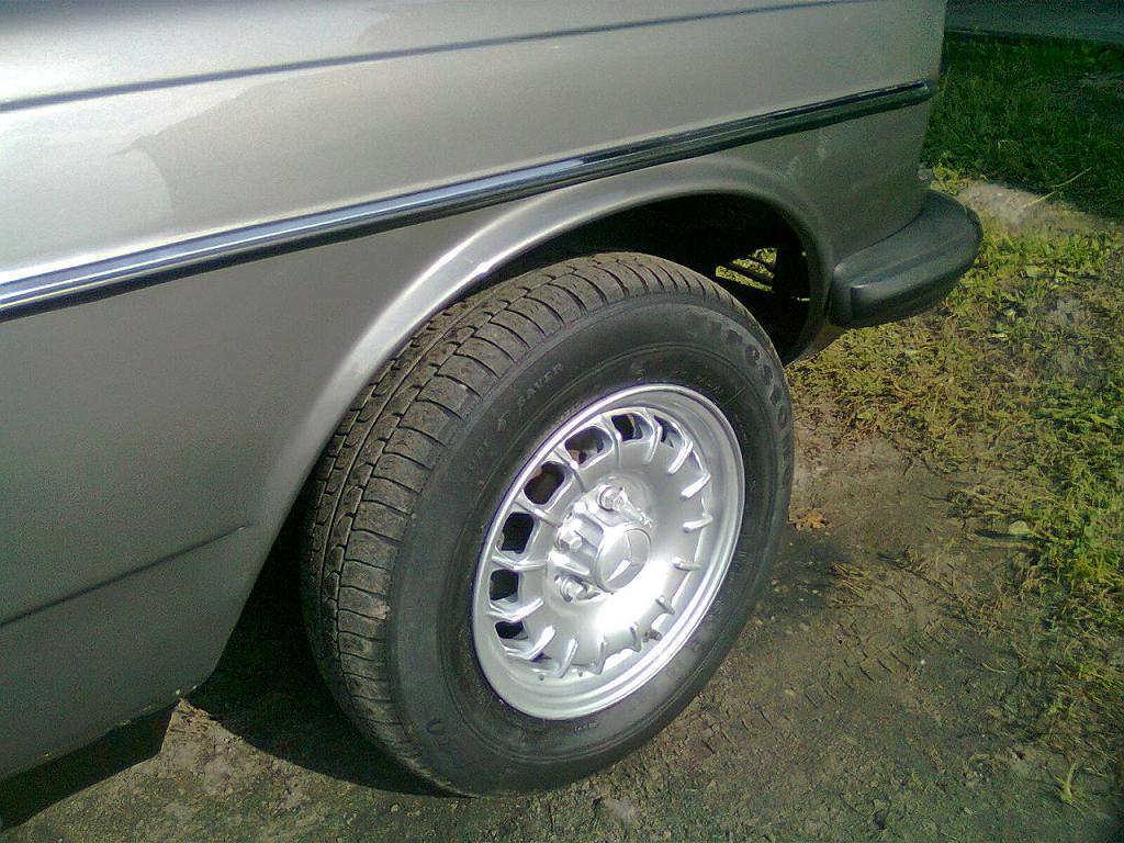

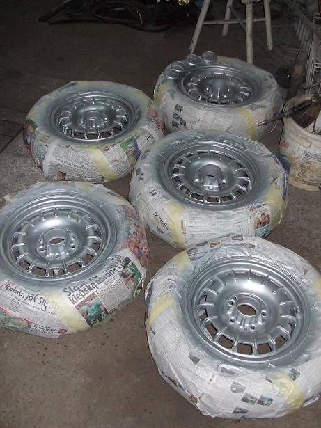

Nigdy nie podobały mi się baroki... Ale skoro już je miałem, to postanowiłem je odnowić. Zostały wypiaskowane piaskiem 0.2-0.9mm przy ciśnieniu 5 atm. Widywałem na forum wypowiedzi, że piaskowanie zniszczyło komuś felgi. Moim się nic nie stało.
143.JPG [ 213.93 KiB | Przejrzano 6123 razy ]
Podkład:
144.JPG [ 28.84 KiB | Przejrzano 6123 razy ]

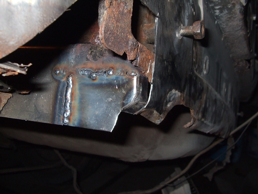

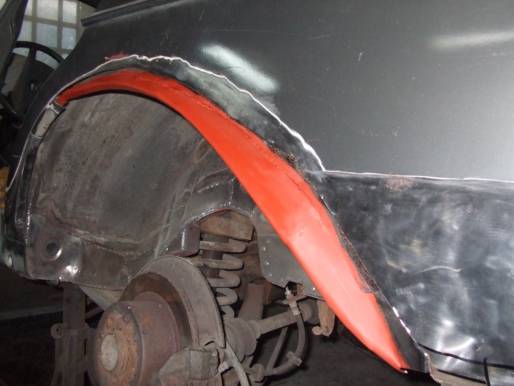

Robota rzeczywiście wzbudza podziw [szok] Ciekawi mnie, jak rozwiązałeś kwestię zabezpieczania spawów od środka (trudny dostęp) .

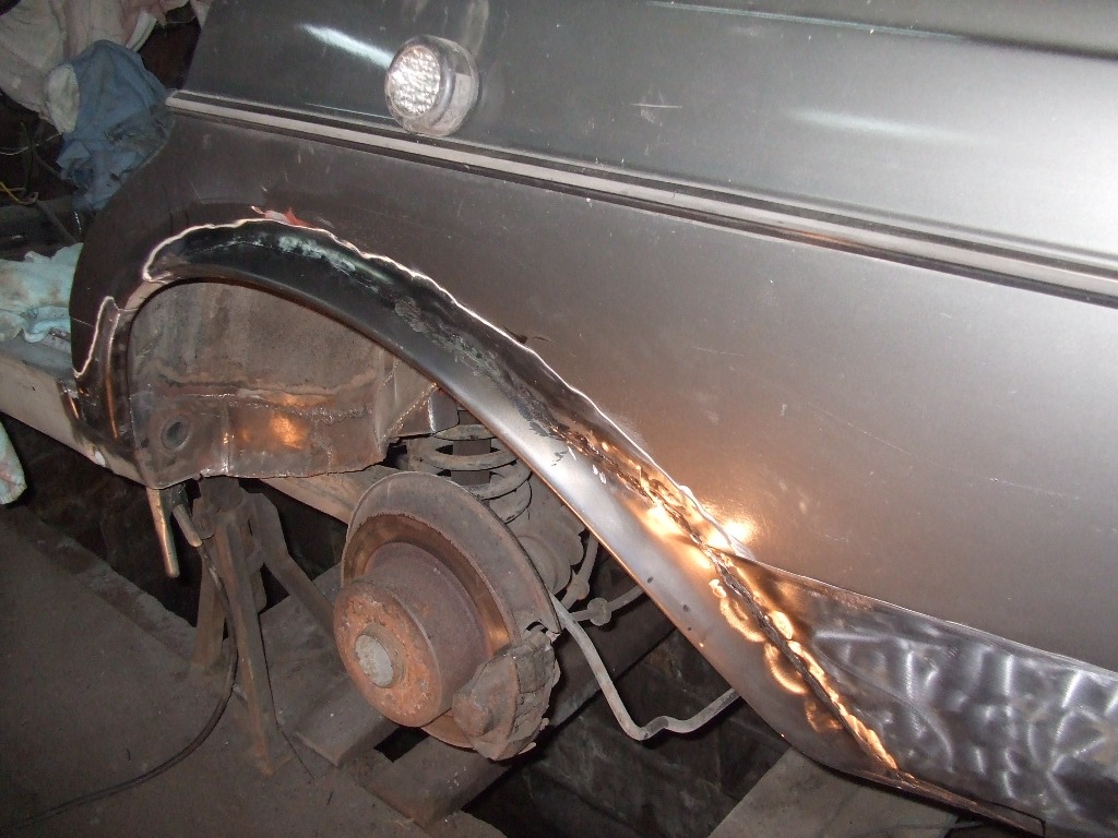

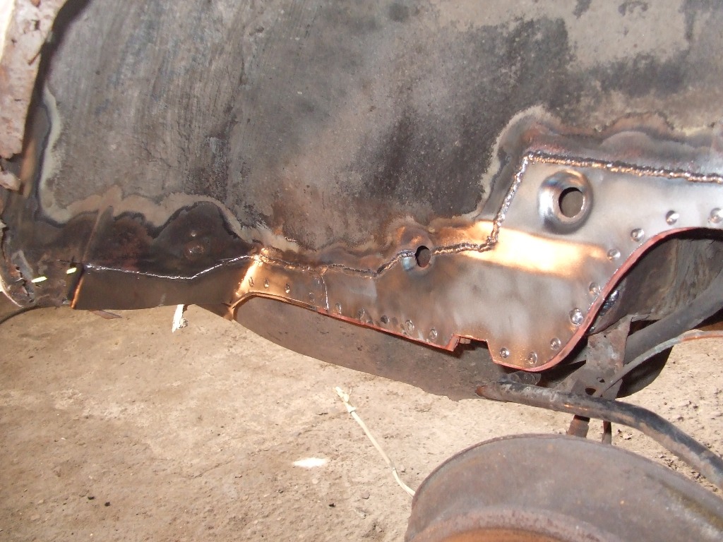

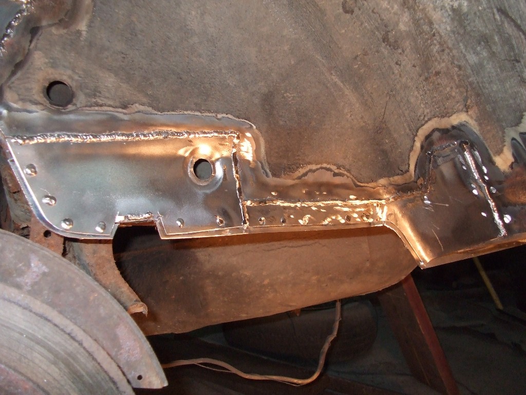

O tak:
70.JPG [ 33.51 KiB | Przejrzano 6052 razy ]
73.JPG [ 195.45 KiB | Przejrzano 6052 razy ]
94.JPG [ 201.4 KiB | Przejrzano 6052 razy ]
A po zamknięciu profili solidna dawka wosku. Na jesień planuję poprawkę.

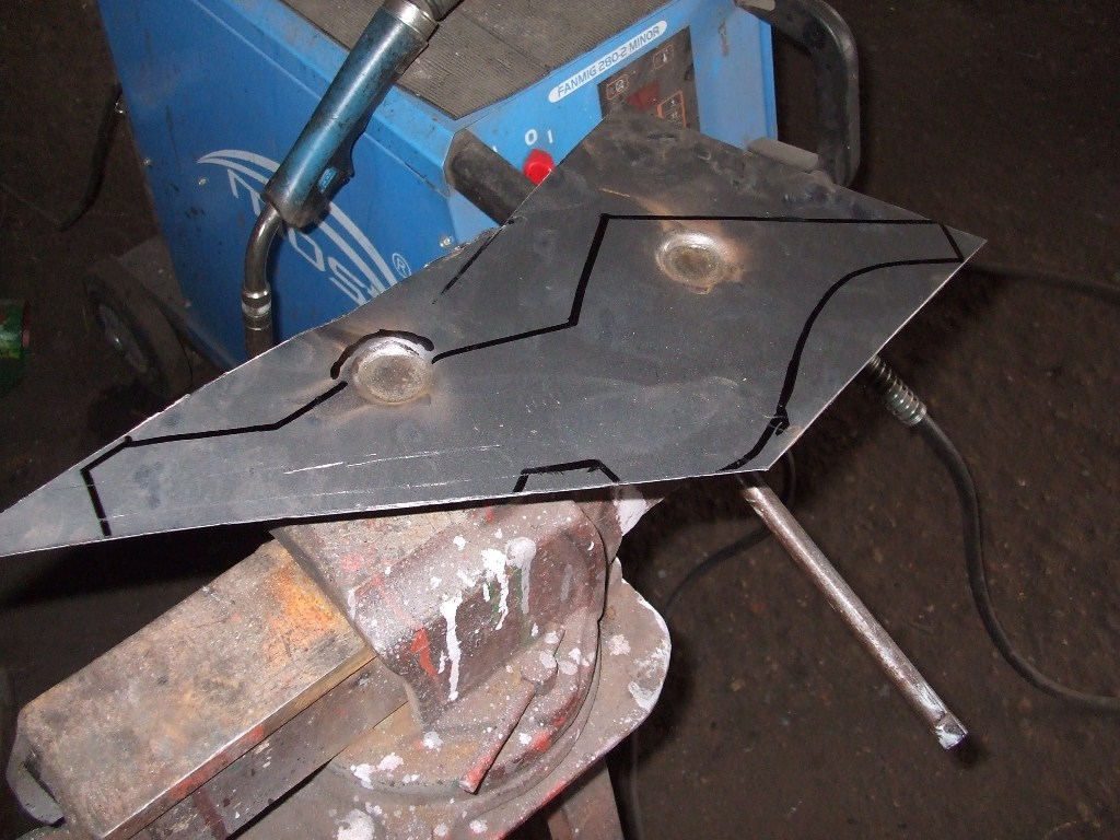

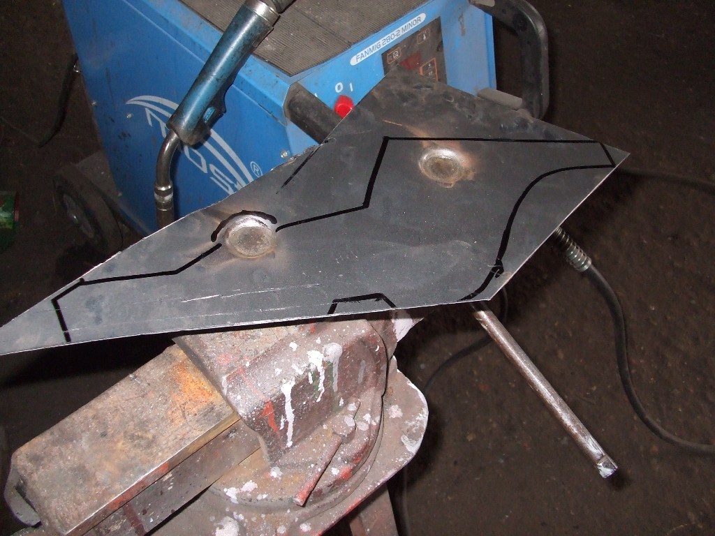

Pochwal się jakich narzędzi używasz, jak robisz takie ładne kształty zagięcia, otwory.
Do dyspozycji mam giętarkę, szlifierkę kontową, imadło, kowadło, kochany migomat i parę narzędzi blacharskich (młotek, kowadełka, łychy). Nie jest to imponujący asortyment, dlatego większość dorabianych elementów, to poprostu rzeźby, które kształtuję poprzez odpowiednie nacinanie, doginanie i spawanie (patrz np. podstawa chłodnicy, wewnętrzne łuki tylnych nadkoli). Jak zachodzi potrzeba, to robię coś takiego:
39.JPG [ 30.45 KiB | Przejrzano 6052 razy ]
Natomiast otwory do konserwacji, to coś nowego w mojej technice. [zlosnik] Robię je wykorzystując dwie rurki mniejszej i większej średnicy. Ta o większej średnicy wędruje na kowadło, a na nią kształtowany kawałek blachy. Na blachę dokładnie nad rurką o większej średnicy kładę rurkę o mniejszej średnicy i uderzam w nią młotkiem aż do uzyskania przetłoczenia o pożądanej głębokości. Potem pozostaje wywiercić otwór i mamy ładne przetłoczenie na kołnierz zaślepki otworu:
83.JPG [ 194.99 KiB | Przejrzano 6052 razy ]
78.JPG [ 36.44 KiB | Przejrzano 6052 razy ]
Baaardzo prosta czynność, a naprawa nabiera znacząco na estetyce. ;)
Post: śr lis 24, 2010 6:02 pm
Posty: 544
Numer GG: 8874486
Nadszedł czas na ostatnią serię zdjęć. Nie mam ich zbyt wielu po złożeniu auta, bo nie było czasu na pstrykanie. Jeszcze w dzień wyjazdu na uczelnię zakładałem elementy na karoserię i usuwałem usterki. Potem auto było już brudne i nie było okazji do zrobienia sesji. Obiecuję, że jak je umyję, to wrzucę tu więcej zdjęć "po".
