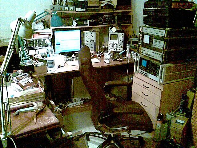

Post: wt lut 15, 2011 11:29 am
Posty: 2628
Lokalizacja: Jaktorów
Mieszkam aktualnie w kawalerce... [hihi] Żona jest szczęśliwa [zlosnik]
Na dowód moje stanowisko dowodzenia rodziną [clown]
Drzwi oczywiście "pod prądem" [palacz]
board_ell.jpg [ 92.26 KiB | Przejrzano 3449 razy ]
