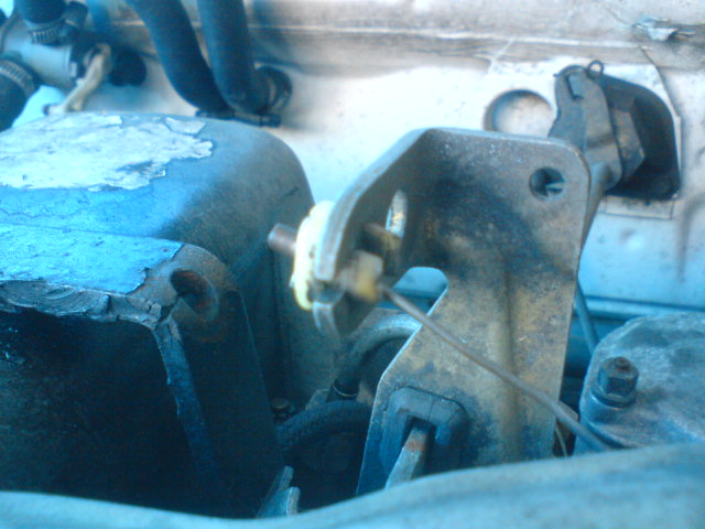

jak jest zamocowana, stara sie urwala i chyba przepadla koncowa czesc.
SP_A0380.jpg [ 15.32 KiB | Przejrzano 1015 razy ]

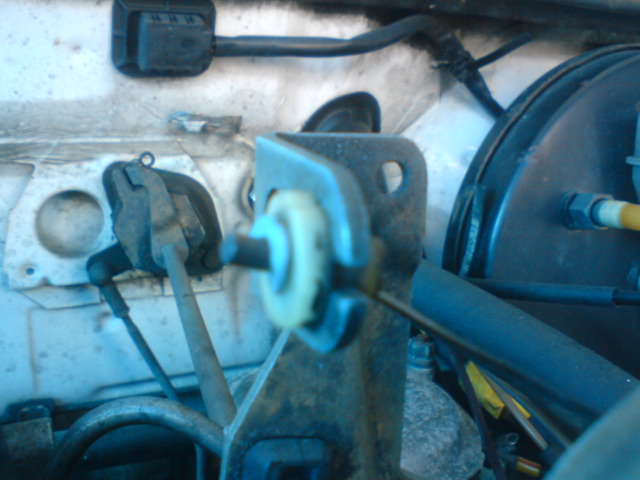

w tej większej dziurze powinieneś mieć taki plastik również nacięty aby włożyć cięgno bo to nie jest linka tylko taki drut
DSC00324.JPG [ 66.17 KiB | Przejrzano 994 razy ]
DSC00322.JPG [ 68.45 KiB | Przejrzano 994 razy ]

hmmm moja linka jest zakonczona na głucho, tzn nie ma takiego bolca na koncu, bo ten plastik mam. czyli mam lipna linke, a kobita ze sklepu tak zapewniala ze linka własnie taka ma byc.
