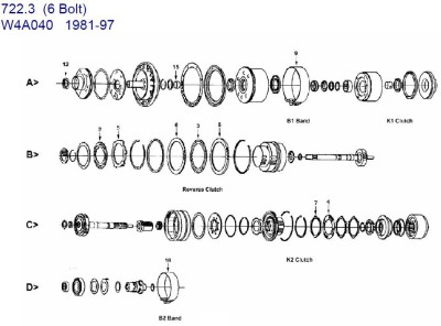

Nazbierałem troche materiałów odnośnie skrzyni 722.3, chcę zrobić takie małe kompendium wiedzy dotyczące modeli w jakich była stosowana, czym sie różniły poszczególne wersje itp, zamiennośc stosowanych części, wszelkie uwagi i informacje mile widziane, większośc z was miała pewne styczność z ASB w takim albo innym modelu Mercedesa, więc będę wdzięczny za wszelkie informacje. Przymierzam się do rozbiórki swojej ASB z czysto dydaktycznej strony, bo do końca nie jestem pewiem czy pracowała dobrze. Rownież proszę o nie pisanie postów typu: "zostaw to komu innemu i się nie pchaj" bo nie o to tutaj chodzi. Celem wątku będzie rozbiórka skrzyni 722.3 W4A040 z auta 280SE krok po kroku i postaram się udokumentować w formie fotek działania. Za wszelką pomoc z góry dziękuję ;)

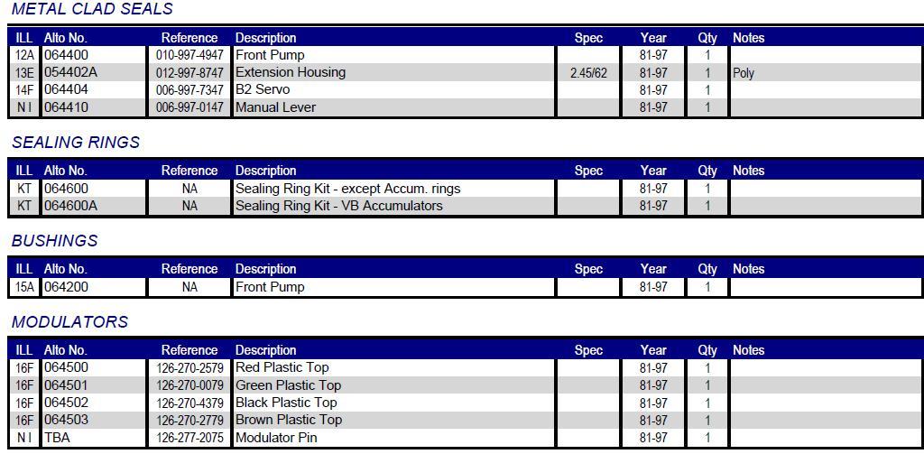

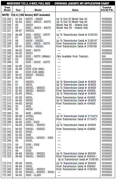

No to zamieszczam specyfikację znalezioną w necie. Niestety 280SE nie ma na tej liście, więc może ktoś ma informację uzupełniające??
modele.JPG [ 123.32 KiB | Przejrzano 1643 razy ]

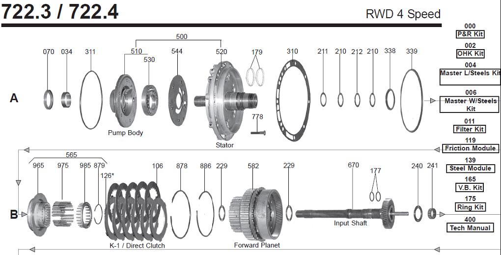

Post: pt mar 18, 2011 1:54 pm
Posty: 352
Numer GG: 5261898
Lokalizacja: Mielec

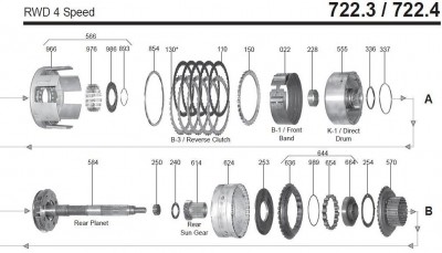

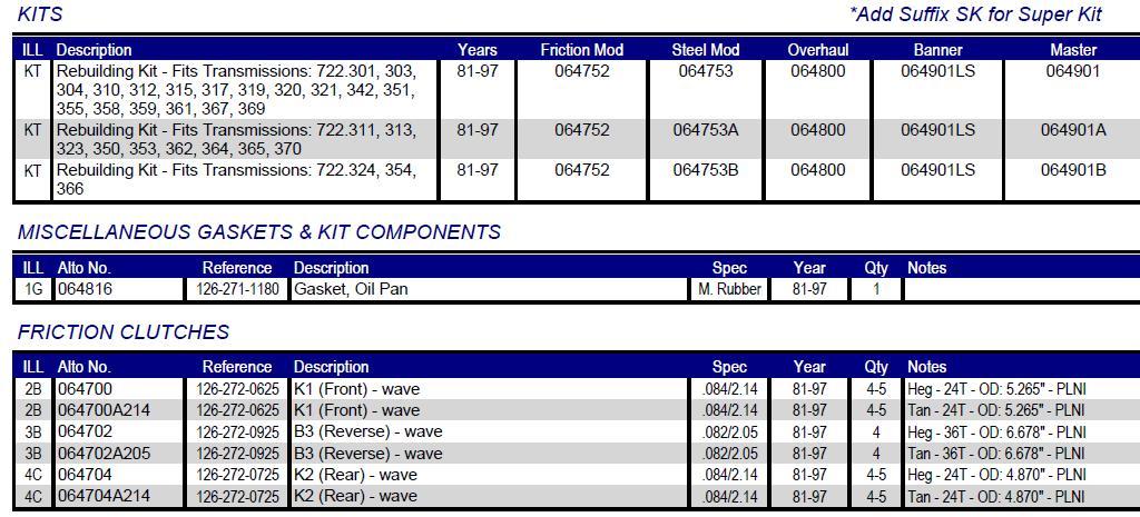

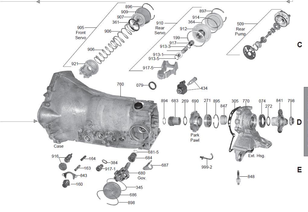

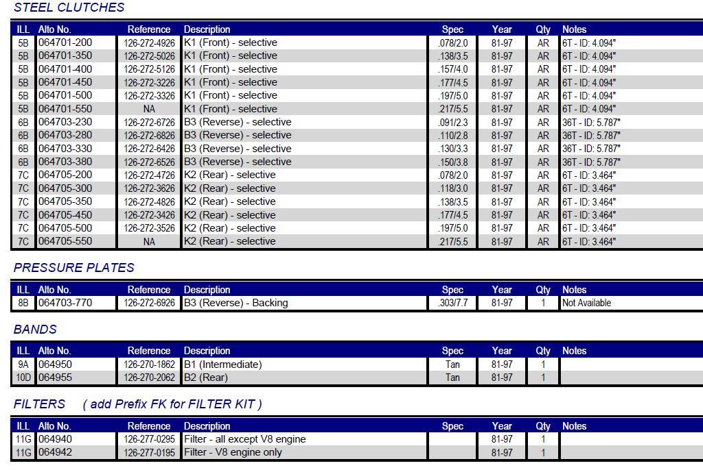

ciąg dalszy;
schemat1-1.JPG [ 75.34 KiB | Przejrzano 1625 razy ]
schemat1-2.JPG [ 49.83 KiB | Przejrzano 1625 razy ]
schemat1-3.JPG [ 114.36 KiB | Przejrzano 1625 razy ]
schemat1-4.JPG [ 164.42 KiB | Przejrzano 1625 razy ]
schemat1-5.JPG [ 103.08 KiB | Przejrzano 1625 razy ]
W210 E240T 02' LPG
W126 280SE 82' MS
Post: pt mar 18, 2011 2:08 pm
Posty: 352
Numer GG: 5261898
Lokalizacja: Mielec

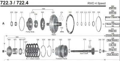

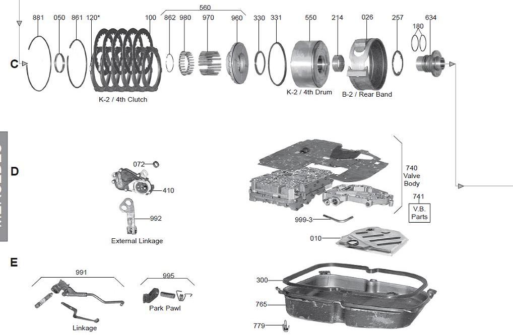

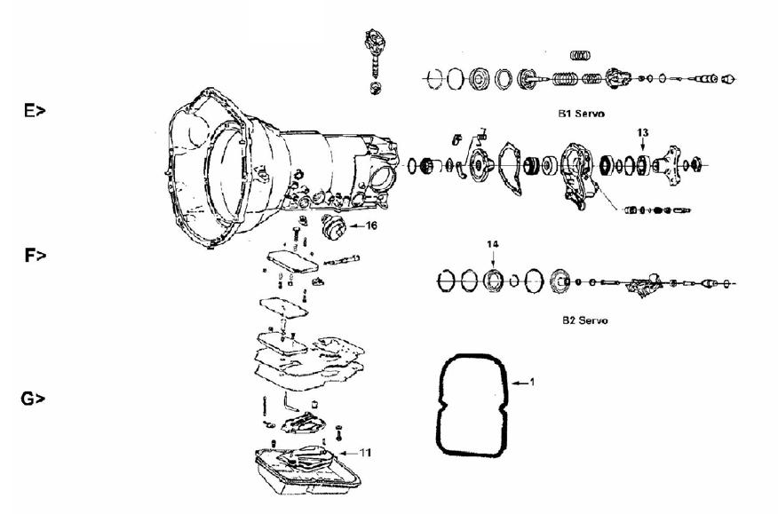

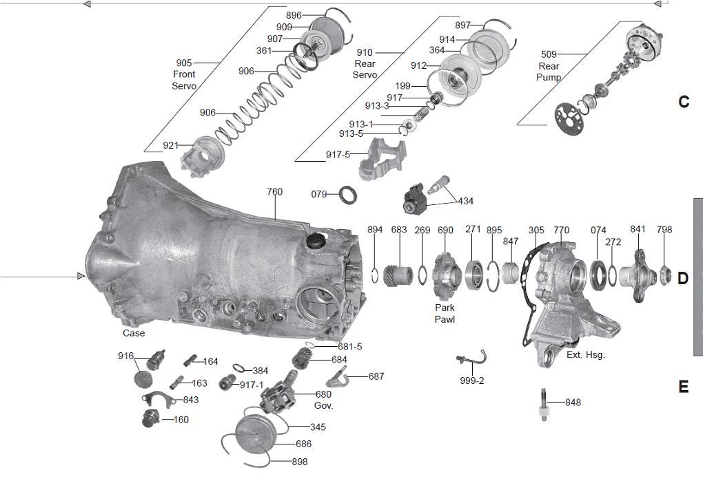

ciag dalszy bardziej przejrzyście:
schemat1-6.JPG [ 75.49 KiB | Przejrzano 1620 razy ]
schemat1-7.JPG [ 69.69 KiB | Przejrzano 1620 razy ]
schemat1-8.JPG [ 74.64 KiB | Przejrzano 1620 razy ]
schemat1-9.JPG [ 77.06 KiB | Przejrzano 1620 razy ]
W210 E240T 02' LPG
W126 280SE 82' MS

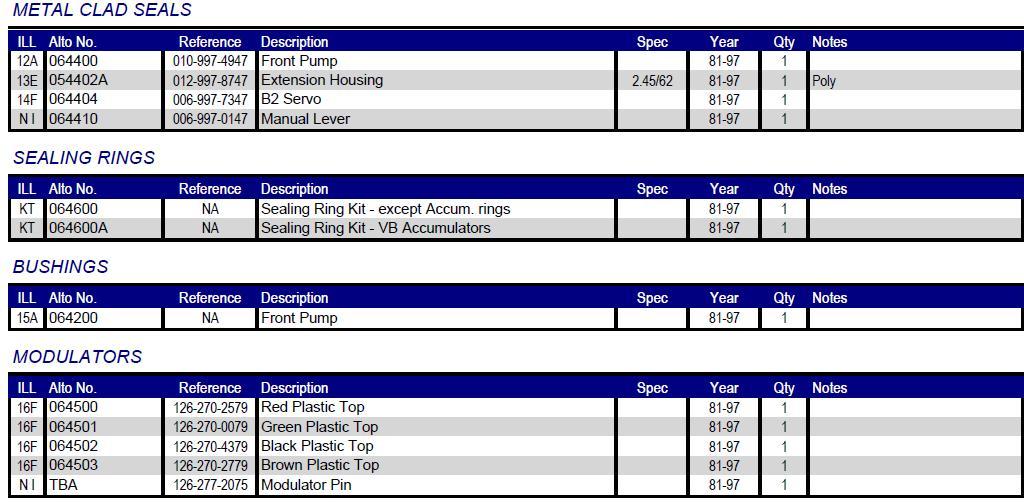

Post: pt mar 18, 2011 2:44 pm
Posty: 352
Numer GG: 5261898
Lokalizacja: Mielec

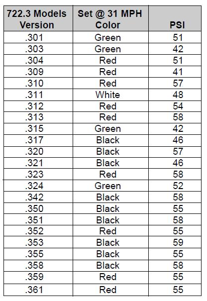

modulatory ciśnienia w zależności od nr skrzyni tak rozumie tą tabelę, tylko nie rozumię tego sformuowania do tej tabeli: Modulator Pressure: Adjusted W/ a gauge no vacuum, in drive @ specified MPH use supplied chart for proper modulator usage & pressures.
Czy może to jest ciśnienie (podciśnienie) przy 31 MPH???
modulatory.JPG [ 56.19 KiB | Przejrzano 1617 razy ]
W210 E240T 02' LPG
W126 280SE 82' MS
Post: pt mar 18, 2011 10:07 pm
Posty: 2628
Lokalizacja: Jaktorów
Ciśnienie modulacji na porcie pomiarowym oznaczone w jednostkach PSI ustala się przy odłączonym podciśnieniu od modulatora (no vacum) i podczas jazy z prędkością 31MPH.
kiedyś założyłem podobny wątek na Mercmanii
http://www.mercmania.pl/forum/topics3/6969.htm
