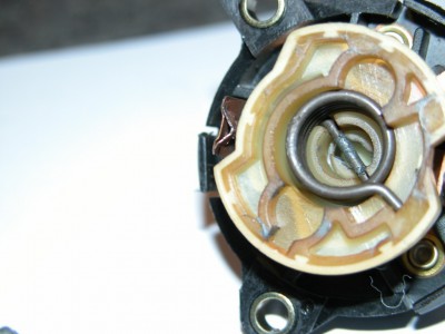

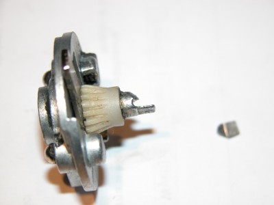

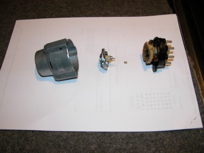

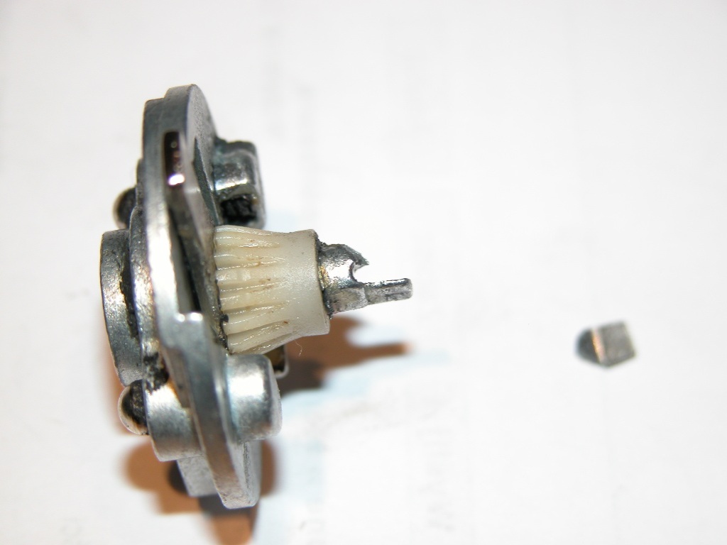

Drogą dedukcji i trasą przebiegu kabli sprawdziłem rozrusznik na krótko - działał. W związku z tym padło na kostkę stacyjki. Rozebrałem ją po wyjęciu jedynie zegarów: da się bez problemu, tylko potrzeba trochę cierpliwości i giętka ręka + mała grzechotka z końcówką na śrubokręt krzyżakowy + bardzo krótki śrubokręt z wyjmowalnym grotem.
To co padło pokazałem na zdjęciach: ukruszył się fragment kostki (2 zdjęcie), który przenosił siłę na sprężynę (3 zdjęcie). Dobrze, że wkładka i kostka leżały grzecznie na półce w sklepie do wzięcia od zaraz. Koszt: wkładka z dwoma kluczami 54zł, kostka 125zł, robocizna 0zł [zlosnik] , więc nie wyszło tak źle [zlosnikok]
