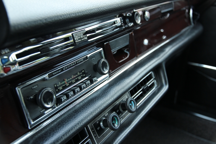

Post: ndz maja 01, 2011 5:59 pm
Rejestracja: pn sty 17, 2011 11:18 pm
Posty: 183
Lokalizacja: Jarosław
Mam kilka fotek po renowacji to wrzucę...
IMG_6391.JPG [ 266.86 KiB | Przejrzano 2077 razy ]
IMG_6390.JPG [ 239.76 KiB | Przejrzano 2077 razy ]
IMG_6388.JPG [ 250.71 KiB | Przejrzano 2077 razy ]
IMG_6384.JPG [ 254.26 KiB | Przejrzano 2077 razy ]
IMG_6383.JPG [ 239.72 KiB | Przejrzano 2077 razy ]
IMG_6382.JPG [ 268.86 KiB | Przejrzano 2077 razy ]
IMG_6378.JPG [ 273.4 KiB | Przejrzano 2077 razy ]
-=Mercedes W108 280SE 1971--Chevrolet Corvette C4 1990--Simson Suhl SR2 1958--Triumph Bonneville SE Red Frame 2013--Honda CB 500 Four 1971--Yamaha MTX 125R 1984=-
