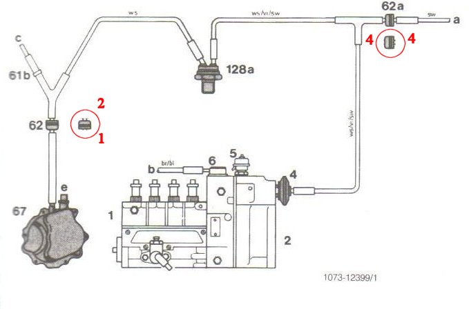

Jest u mnie najprostszy układ, jak na dołączonym obrazku.
Układ wygląda na szczelny, wężyki i złączki nie są popękane. Zamówiłem już zawór termiczno-pneumatyczny, który jest w silniku, mniej-więcej nad pompą wtryskową. Jest u mnie koloru żółtego, a podobno powinien być zielony. :o Górna część zaworu (ta z wężykami) obraca się - powinno tak być?
Sprawdzając układ chcę też sprawdzić, czy wszystkie filterki/dławiki są właściwie założone. Na rysunku zaznaczyłem, jak są założone u mnie. Idąc od strony pompy podciśnienia, pierwszy, mniejszy, jest stroną z kantem w kierunku pompy - obłą w kierunku układu. Są na nim cyfry 1-2, jak są rozmieszczone, zaznaczyłem na rysunku. Drugi, większy, jest przy wyjściu podciśnienia do auta, obłą stroną w kierunku trójnika. Są na nim cyfry 4 i 4, także zaznaczone na rysunku.
Czy są zamontowane prawidłowo? Mógłby ktoś porównać z tymi w swoim aucie?
Czy te cyfry podają kierunki montażu idąc od pompy podciśnienia?

Na moje element 128a do wymiany, zwiesił się w zamkniętym położeniu, poniżej 30 stopni powinien być otwarty. ewentualnie trzeba pokręcić tą puszką z nr. 4, może się rozregulowała.

A on wogole Ci "schodzi" z obrotów jak osiągnie zadana temperature ?? bo to powinno byc czuc jak zejdzie.. zdecydowanie obroty spadają. jednokeirunkowe zaworki najlepiej sprawdzic "ustnie" czy nie przepuszczają..

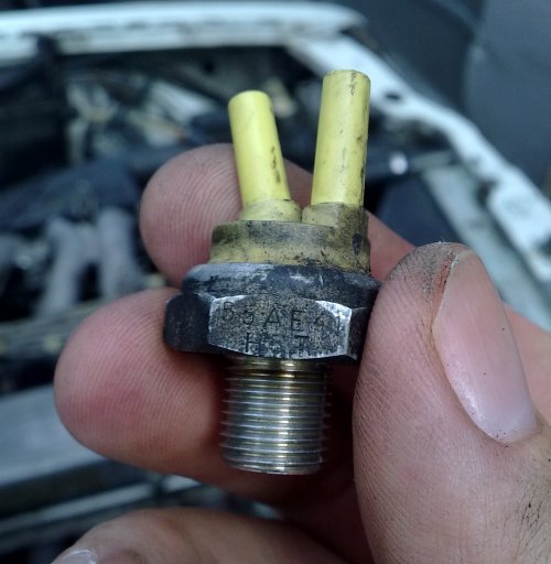

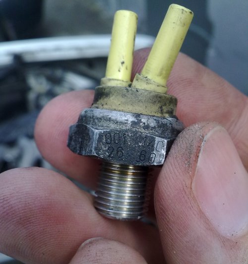

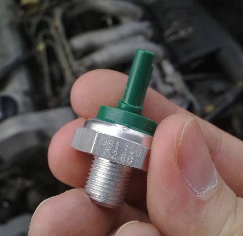

Czujnik "na żywo". ;) Numery można sobie samemu odczytać - zależnie czy ktoś chce żółty, czy zielony. :)
02042011705.jpg [ 41.5 KiB | Przejrzano 837 razy ]
02042011704.jpg [ 43.17 KiB | Przejrzano 837 razy ]
02042011700.jpg [ 30.38 KiB | Przejrzano 837 razy ]
02042011699.jpg [ 31.72 KiB | Przejrzano 837 razy ]
02042011698.jpg [ 32.39 KiB | Przejrzano 837 razy ]
