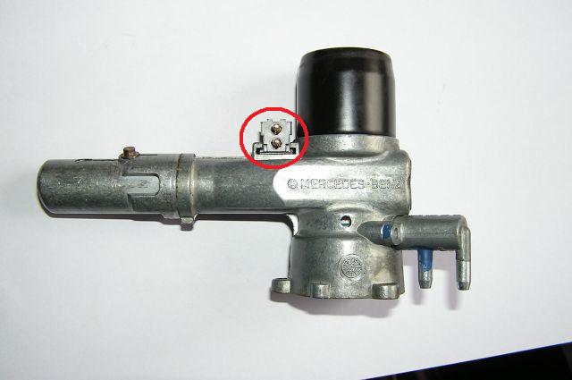

Witam, nie mogę sobie poradzić z wymontowaniem tej przeklętej wkładki. Wszystko robię zgodnie z instrukcjami Andrzeja a nakrętka ani drgnie. Próbowałem z drutami różnego przekroju. Wyraźnie jest wyczuwalny moment kiedy drucik w coś wchodzi, gdy stacyjka jest w poz. 2. Sama nakrętka porusza się delikatnie w lewo i w prawo, więc zakładam, że blokada nie puszcza. Żeby wyjąć stacyjke w całości muszę okkręcić kolumnę? Bo bez zdejmowania deski jest za mało miejsca, żeby ją wysunąć z kolumny... Muszę się z tym uporać, bo wkładka ma szczere chęci się rozlecieć i mało tego start rozrusznika nie odbija.
Jeszcze jedno pytanie. Do czego ten włącznik?
1136459035_P1052047.jpg [ 24.66 KiB | Przejrzano 1686 razy ]
