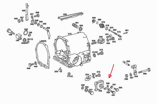

4. Poszukuję elementu 249. Można coś takiego kupić? Może ma ktoś na zbyciu? Albo mógłby pożyczyć? Mając wzór dorobiłbym sam. U mnie ta blaszka przerdzewiała i nie mam świateł cofania.
Bez tytułu.jpg [ 22.84 KiB | Przejrzano 1218 razy ]

Co do blaszki, to poproś kogoś o jej numer, bo może nie opłaca ci sie nawet przebierać do pracy. Szkoda by było żebyś doginając własnoręcznie blachę odbudował dwie karoserie, a uciął sobie palca na blaszcze za 16,58 netto.
Post: ndz kwie 24, 2011 12:25 pm
Posty: 664
Kupowałem tę blaszkę jakiś rok temu - ceny nie pamiętam, bo kupowałem przy okazji całe wiadro innych dupereli. Ale numer znam: A 115 545 01 42. Przy okazji - jakbyś potrzebował nowego przełącznika, tego od świateł wstecznego i blokady rozrusznika,to mam jeszcze ze dwa nowe... ;)

Blaszkę kupiłem. [zlosnikz] ASO Olsztyn 7,50 PLN. W święta miałem czas się pobawić i zamontować i okazało się, że włącznik nie zamyka obwodu do świateł cofania. :( Tak więc proszę o info na PW McCoy.
