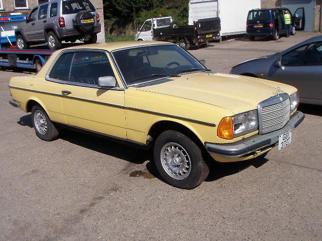

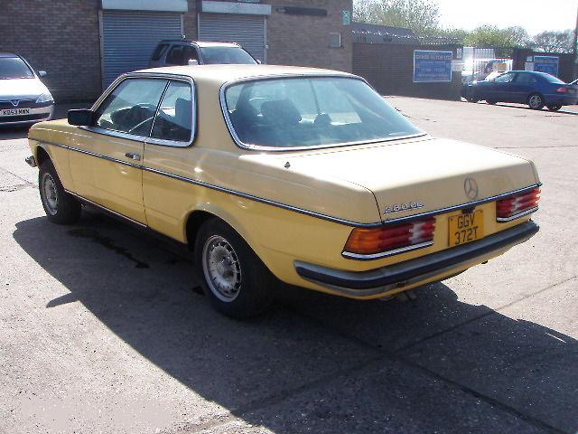

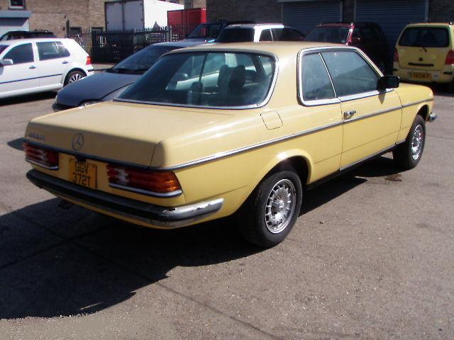

Panowie patrzec co nie tak -ktora seria-ewentualne mixy, niezgodnosci itp itd.Auto mam do kupienia na aukcji jest czas do piątku [zlosnikhihi]
12305312004823 nr motorowni 110984-12-029528 z tego co patrzyłem na necie to jest to 177KM czym sie rozni od 185??? czy to jest 1,5 seria? czy 2 seria juz? bo na 1 niewyglada....

Wydaje się, że I seria pełną gębą. Jedynie kierownica jest z auta po '80 roku.

Zegary, leniuch, regulacja nawiewow 1-szo seryjne. Kierownica nie, ale to o niczym nie swiadczy.
Super kolor [ok]
I seria.
Daj zdjecie komory silnika to Ci powiem czy ma 177 czy 185KM.

Właśnie, dolot powietrza będzie dłuższy i po stronie pasażera. Potem by po stronie kierowcy.

Nie ma zdjec silnika, to są jedyne foto.W sumie jak 1 seria to jest bajka.Najgorsze ze to sa tylko foto i nic wicej o stanie auta niewiadomo.Rosyjska ruletka.zpbaczymy jaka cena bedzie...

oznaczenie na klapie ma 280CE.

Zgadza sie bo to M110 na K-Jecie, i one mialy własnie 177 i 185KM, poznać je własnie było (jak juz Kubol napisal) po dolocie powietrza.
Gazniki mialy 156KM
MERCEDES 4 EVER pisze:
bizuteria nie wyglada dobrze, brak dolnej listwy na tylnim blotniki, rózne odcienie lakieru, wszystko faktycznie zalezy od ceny

Sądzę, że on jest do roboty pościągsz listwy i zderzaki to zobaczysz. Rudego nie oszukasz zawsze wyjdzie.

Pewnie ,że w tym roczniku trochę rdzy się znajdzie. Ale to jest 1 seria z najbardziej pożądanym napędem , ładnym wnętrzem i trzymajacym linie nadwoziem.
Jestem zdecydowanie na na TAK
Post: pn kwie 11, 2011 2:10 pm
Mi sie tez auto podoba. Jezeli cena bedzie ok to brac, ale z nastawieniem ze bedzie to i owo do naprawy (lacznie z lakierem).

Jaka znowu seria 1,5?? Jest 1, 2, 3, i często pomijana - zapewne z racji swojej... białokrukowatości - seria 0,5. I tyle.
Tu wszystko jest jasne - numer nadwozia, kolor (606 jak sądzę), drewno - pierwsza seria jak byk.
Kierownica w ogóle nie jest żadnym wyznacznikiem, bo archaiczny wygląd polstera i jego wielkość bardzo wielu nie odpowiadały, a wymiana zajmuje parę minut. I to jedyne odstępstwo od oryginału jakie widzę.
AMEN
Miło, że jesteś, brakowało Cię tutaj...
Zegary i zagłówki(!) też I seria.
Zderzaki (skorodowane od wewnątrz) są zaśnedziałe albo czymś pomalowane. :o
