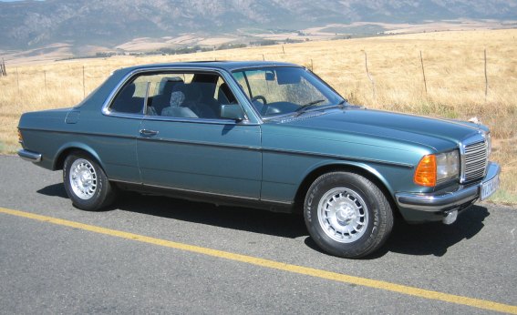

Zamieszczam nowy watek poniewaz nie znalazlem nic o rozmiarach opon do felg R15 w modelu W123.
Mam wlasnie taki zestaw (W123 + 4xR15).
Wedlug ksiazki "Sam naprawiam samochod" poswieconej serii 123 fabrycznie do felg R15 powinny byc opony 185 R 15, czyli pelnowymiarowe, gdzie indeks wysokosci rowny jest 82% szerokosci opony.
Potrzebuje Waszej rady i pomocy w znalezieniu rozwiazania i (niestety) kompromisu.
Opony o wiekszym ineksie (70-75) dobrze wypelniaja wneki w blotnikach natomiast przy takich oponach felgi R15 gina - wydaja sie malutkie. Natomiast w wielu przypadkach widzialem W123 z felgami R15, czy R14, ktore wydawaly sie byc duze, ale mialy na sobie opony o stosunkowo niskim indeksie (55-60), co z kolei komicznie wygladalo, bo nie wypelnialo odpowiednio wnek blotnikow i cale kolo wydawalo sie duzo mniejsze.
Szukam czegos pomiedzy, np. 195/60 - 195/70, ale nie mam dokladnego wyobrazenia jak takie opony beda sie prezentowac na felgach R15 w przestronnych wnekach 123-ki.
Dla przykladu opony, w ktorych felgi sie gubia: http://2.bp.blogspot.com/_N62jN4qlWY4/T ... _280CE.jpg
A tu (http://1.bp.blogspot.com/_N62jN4qlWY4/T ... 3_usa1.jpg) opony, ktore w zasadzie bylyby idealne i doskonale odpowiadaja na moje wyobrazenia proporcji. Czy ktos z Was sie orientuje jaki to moze byc rozmiar opony? Na bank jest to R15 - widac ewidentnie po rancie.
P.S. Chcialbym Was zachcecic przy okazji to podzielenia sie przykladami (foto+wymiary) modelu 123 z oponami w roznych rozmiarach i na roznych felgach (przedewszystkim oryginalne felgi). Mysle, ze to by pomoglo w przyszlosci. Latwiej zobaczyc przyklad na zdjeciu niz najpierw kupic 'kota w worku' tylko po by sie przekonac, ze nie male pieniadze zle zostaly wydane.
Zaczynam od siebie
download/file.php?mode=view&id=5876
Opony 175 80 R14 (pelnowymiarowe, wedlug tabeli z ksiazki "Sam naprawiam samochod").
Komentarz: 175 80 R14
175 80 R14.JPG [ 44.57 KiB | Przejrzano 1664 razy ]

Na swoim przykładzie moge podać, ze jesli Beka ma miec 15 cali to najlepszym rozmiarem opon bedzie 195/65, np:

Kiedy miałem 123 przetestowałem wiele felg 14 15 i 16.
Przy 14 ładnie wyglądały 195/70 ale trudno o taki rozmiar.
Kiedy miałem 15 baroki akurat to zakładałem nowe 196/65 i było nawet ok dla oka.
Miałem też 15 zimowe od 210 i tam zakładałem 205/65 i to było najlepsze wizualnie rozwiązanie, śmigało się też przyjemnie.
przy 16 miałem 205/55 , ale na pentach dałem z tyłu 225/50 .
Wydaje mi się, że do baroków 15 najlepsze będa 205/55, zresztą nie tylko do baroków, ogólnie do 15 cali w budzie 123.
Tu sa 195/70/14
Tu 175R14
Tu 205/55/16
Tu 205/65/15
I jeszcze baroki 15 na 195-65

Dzieki za pomoc i przyklady. Zachecam dalej :)
THC
Sporo tych felg i opon miales. Dobrze widac roznice w poszczegolnych rozmiarach.

15" 205/65

W tej chwili testuję 225/50/16 na felgach Ronal z polerowanym rantem - nie polecam mimo, że fajnie wypełniają wnękę i ładnie wyglądają. Strasznie wozi w koleinach i na zakrętach przycierają przednie koła o krawędź błotnika. Przy tej szerokości przednie koła minimalnie wystają poza obrys błotników (ok. 0,5cm). Mam też 205/55/16 AMG i na nich jest super. Załączę fotki jak zmienię koła na letnie.

Moje zdanie jest takie, ze przy 240D (a taki zdaje się właśnie masz silnik) nie patrzy się na wygląd i wypełnienie wnęk, ani nie idzie na kompromisy, tylko jeździ na oponach o przewidzianym przez producenta rozmiarze - 175/80 przy 14" ( i to nie żadna ortodoksja, tylko po prostu sensowność). Założyłem na moment 15" i szybko się pozbyłem. Teraz mam jakieś 195, do tego za małe, ale jak mi się tylko trafią 175/80, to natychmiast zamieniam. Tak wyglądał na 15 calowych 195/60 - wg mnie pełna kupa:

Panowie, rozmiar opony po zmianie felg na większe wyliczamy na podstawie rozmiary fabrycznego biorąc pod uwagę wysokość opony oraz szerokość wynikającą z szerokości felgi.
Ja na piętnastkach mam 195/65 co jest mniej/więcej odpowiednikiem fabrycznych czternastek 195/70. Rozważałem też 205/60 lub 205/65, ale stwierdziłem że przy moim stylu jazdy lepiej sprawdzą się węższe...

Wracając do tematu, przy 14" sensowne są właściwie 2 książkowe rozmiary;
do 200D/240D - 175/80 R14, natomiast 300D i wszystkie benzyniaki max. 195/70 R14.
Każda większa zmiana wpłynie negatywnie na komfort jazdy.
Co Ty widzisz sensownego w oponach 175 R14 to nie wiem...
Takie co prawda przewidziała fabryka, ale Beczka na takich kołach wygląda karykaturalnie, moim zdaniem w dzisiejszym ruchu to nawet strach na takich kółkach jechać.
Ja miałem w swojej na stalowych 185 R14 i wtedy i prześwit jest "zimowo odpowiedni" a krawężniki i dziury też o wiele lepiej znosi. A komfort jest jak dla mnie o wiele lepszy, na tych kółeczkach z niskim profilem to się dopiero do d*py jeździ po naszych dobrych drogach.
195/70 R14 to u nas nie "max" a minimum przy codziennej eksploatacji...
