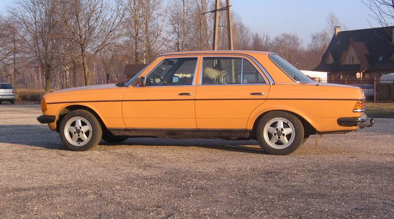

Zamieszczam nowy watek poniewaz nie znalazlem nic o rozmiarach opon do felg R15 w modelu W123.
Mam wlasnie taki zestaw (W123 + 4xR15).
Wedlug ksiazki "Sam naprawiam samochod" poswieconej serii 123 fabrycznie do felg R15 powinny byc opony 185 R 15, czyli pelnowymiarowe, gdzie indeks wysokosci rowny jest 82% szerokosci opony.
Potrzebuje Waszej rady i pomocy w znalezieniu rozwiazania i (niestety) kompromisu.
Opony o wiekszym ineksie (70-75) dobrze wypelniaja wneki w blotnikach natomiast przy takich oponach felgi R15 gina - wydaja sie malutkie. Natomiast w wielu przypadkach widzialem W123 z felgami R15, czy R14, ktore wydawaly sie byc duze, ale mialy na sobie opony o stosunkowo niskim indeksie (55-60), co z kolei komicznie wygladalo, bo nie wypelnialo odpowiednio wnek blotnikow i cale kolo wydawalo sie duzo mniejsze.
Szukam czegos pomiedzy, np. 195/60 - 195/70, ale nie mam dokladnego wyobrazenia jak takie opony beda sie prezentowac na felgach R15 w przestronnych wnekach 123-ki.
Dla przykladu opony, w ktorych felgi sie gubia: http://2.bp.blogspot.com/_N62jN4qlWY4/T ... _280CE.jpg
A tu (http://1.bp.blogspot.com/_N62jN4qlWY4/T ... 3_usa1.jpg) opony, ktore w zasadzie bylyby idealne i doskonale odpowiadaja na moje wyobrazenia proporcji. Czy ktos z Was sie orientuje jaki to moze byc rozmiar opony? Na bank jest to R15 - widac ewidentnie po rancie.
P.S. Chcialbym Was zachcecic przy okazji to podzielenia sie przykladami (foto+wymiary) modelu 123 z oponami w roznych rozmiarach i na roznych felgach (przedewszystkim oryginalne felgi). Mysle, ze to by pomoglo w przyszlosci. Latwiej zobaczyc przyklad na zdjeciu niz najpierw kupic 'kota w worku' tylko po by sie przekonac, ze nie male pieniadze zle zostaly wydane.
Zaczynam od siebie
download/file.php?mode=view&id=5876
Opony 175 80 R14 (pelnowymiarowe, wedlug tabeli z ksiazki "Sam naprawiam samochod").
Komentarz: 175 80 R14
175 80 R14.JPG [ 404.94 KiB | Przejrzano 2375 razy ]

Moje zdanie jest takie, ze przy 240D (a taki zdaje się właśnie masz silnik) nie patrzy się na wygląd i wypełnienie wnęk, ani nie idzie na kompromisy, tylko jeździ na oponach o przewidzianym przez producenta rozmiarze - 175/80 przy 14" ( i to nie żadna ortodoksja, tylko po prostu sensowność). Założyłem na moment 15" i szybko się pozbyłem. Teraz mam jakieś 195, do tego za małe, ale jak mi się tylko trafią 175/80, to natychmiast zamieniam. Tak wyglądał na 15 calowych 195/60 - wg mnie pełna kupa:
Mały OT, czy ja widze żaluzje na tylnej szybie?
Wracając do tematu, przy 14" sensowne są właściwie 2 książkowe rozmiary;
do 200D/240D - 175/80 R14, natomiast 300D i wszystkie benzyniaki max. 195/70 R14.
Każda większa zmiana wpłynie negatywnie na komfort jazdy.
W123 200 '82
