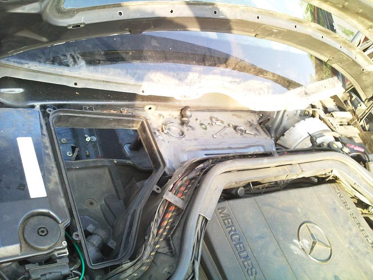

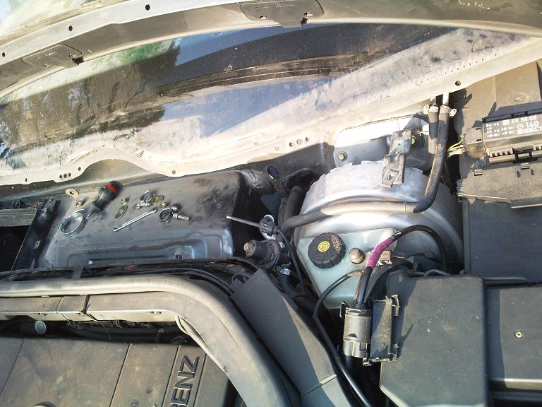

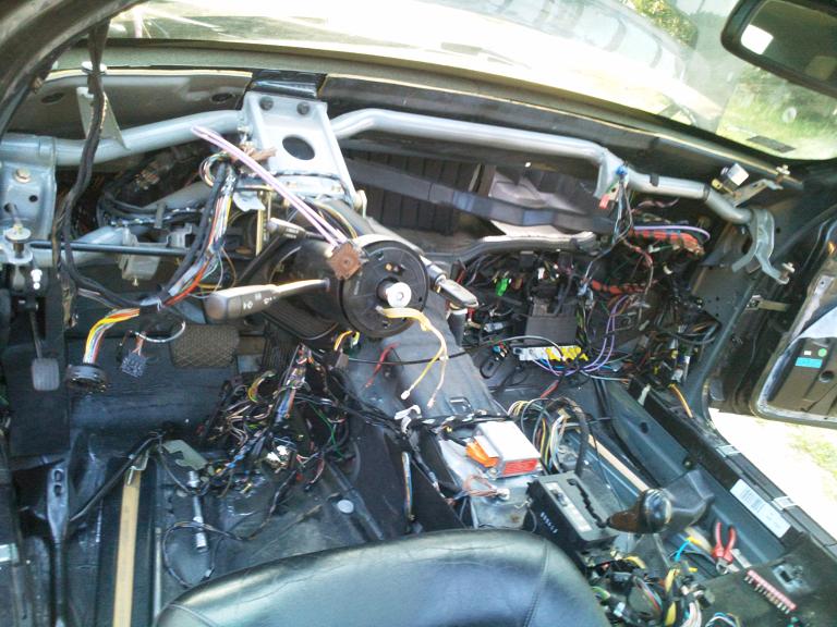

Jako ze auto czeka w kolejce do lakiernika, postanowiłem zabrać się za nieszczelna klimatyzacje, przypuszczalnie rozszczelnił się parownik klimatyzacji, musiałem rozebrac całkowicie deske rozdzielcza by dostać się do nagrzewnicy, jest tam naprawde masa odkrecania, dodatkowo trzeba zdemontowac cały mechanizm wycieraczek, tak jak myślałem rozszczelnił się parownik klimatyzacji, rutynowo wymienie też nagrzewnice by uniknąć rozbierania w przyszłości kokpitu, a naprawde ilość, kabli i przewodów robi duże wrazenie, czeka nie jeszcze poskładanie tego wszystkiego do kupy gdy przyjda cześci.

Udało się zmontować nagrzewnice z całym osprzetem, myślałem ze bedzie trudniej to wszystko złożyć, ale nie było tragedii, wymieniłem parownik klimy i nagrzewnice, reszte bede składał po lakierowaniu, gdyż nie dzoszedł jeszcze tunel srodkowy który bede wymieniał na taki bez oznak zużycia, została równiez wycięta przednia szyba która miała pękniecie, wkleje ja po lakierowaniu, na ramie szyby tez było troche ognisk korozji które oczysciłem, w piatek auto ma trafic na lakiernie, po czym zostanie juz tylko poskładanie wszystkiego i wymiana ASB na jakąs dobrą uzywke.

Post: śr cze 01, 2011 10:15 pm
o cholera! i niczego nie urwałeś? [zlosnikok]
Post: śr cze 01, 2011 10:19 pm
Posty: 1380
Lokalizacja: Goleniów
Odziwo nic nie pękło i nie urwało się, aż sam się dziś zdziwiłem ze udało się, każdy kto widział rozebrana nagrzewnice łapał sie za głowe i nie dawał szansy na jej prawidłowe złożenie, hehe :)
