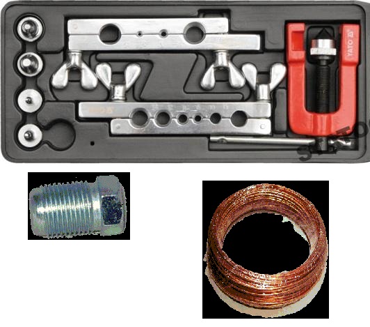

Wczoraj zdemontowałem przewody stalowe hamulcowe i paliwowe. Część jest ok, część kiepska. Czy ktoś z Was próbował kiedykolwiek zarabiać przewody hamulcowe własnoręcznie zestawami z Allegro ? Są tam też rurki miedziane o różnych średnicach i końcówki z różnymi gwintami.

Ja zamówiłem na Allegro gotowe przewody z końcówkami. Trzeba tylko dokładnie wymierzyć długości. Miedziany przewód łatwo się formuje, więc montaż nie jest trudny.

ja tez kupowalem wszystko nowe i komplet na cale auto kosztowal mnie 100zl (miedziane) a co do zarabiania mam taki przyrzad i niestety jest on do niczego rurki pekaja i ciekna przewaznie po zaprawianiu

to jak to rozwiązałeś skoro ten komplet to lipa ?
Post: pt kwie 22, 2011 2:21 pm
Posty: 385
Lokalizacja: turek wlkp
idziesz do pierwszego lepszego sklepu motoryzacyjnego i bez problemu zarobia tyle ile chcesz i z jakim gwintem ja tak robiłem zaniosłem stary przewód z kocówką i dobierali gwint

ja zrobilem dokladnie to samo

ciopek pisze:
..... a co do zarabiania mam taki przyrzad i niestety jest on do niczego rurki pekaja i ciekna przewaznie po zaprawianiu
Miedz nalezy przed obrobka nagrzac i ostudzic, wtedy nadajesz jej pierwotne wlasciwosci (elastycznosc). Potem uzywasz tego przyrzadu zarabiajac koncowke, ale jednoczesnie utwardzasz miedz zgniotowo. Po operacji ponownie nagrzewasz i studzisz miedz i robi sie z powrotem elastyczna zachowujac nadany wczesniej ksztalt. sprawa sie ma identycznie jak wyzarzanie miedzianej podkladki.
