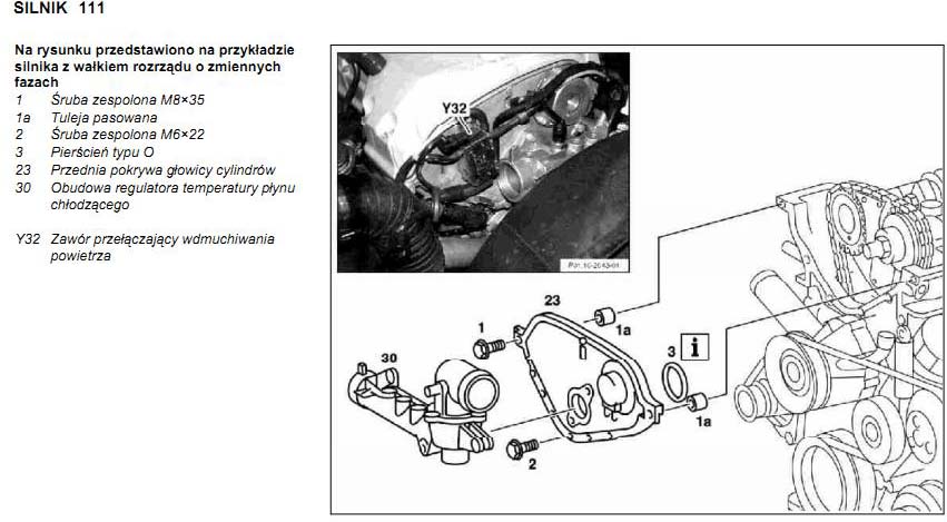

Post: czw maja 19, 2011 10:43 pm
Posty: 1724
Prawdopodobnie bedzie uszczelniacz nr 3 do wymiany .
1.jpg [ 81.47 KiB | Przejrzano 1616 razy ]
