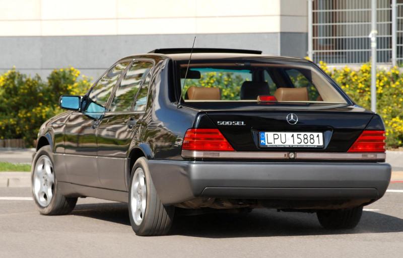

Z nowosci co u lochy slychac - ostatnio antenki cofania zaczely sie przycinac przy chowaniu, rozebralem wiec je (wygladaja jak male przepychacze do kibli [zlosnik] )
Okazalo sie ze w gumach sa w kilku miejscach male dziurki, poprzecieraly sie przez lata :( I przez nieszczelnosc w ukladzie podcisnienia chowaja sie z lekkimi przycieciami, a nie plynnie... Zadzwonie do ASO ile za to chca, bo uzywki moga byc w gorszym stanie niz moje (na pierwszy rzut oka nic nie widac).
Chyba ze ktos ma pewne, sprawne to chetnie odkupie (potrzebuje tylko antenek z gumami, bo to jest 1 element nierozbieralny, plastiki wszystkie mam, chyba ze bylyby cale kpl to tez dobrze).
Przy okazji zajrzalem do pompy domykania, przeczyscilem styki, wszystkie drzwi i tylna klapa ladnie sie dociagaja :P Dzwiek zamykanych drzwi w W140 jest piekny, a jak sie za slabo zamknie to same sie domkną - rewelacja :)
Pzdr i na koniec fota dla urozmaicenia, pewnie juz byla ale nowych nie mam a to pierwsza lepsza jaka mi w lapy wpadła ;)

Post: ndz cze 12, 2011 3:52 pm
Posty: 2400
Numer GG: 8478669
Lokalizacja: Puławy
tu jest schemat
http://partscatalog.ru/mercedes/1/car/1 ... 19B/80/066
wyglada na to ze element nr 5 (dla przykladu lewy, nr 1408003575) jest nierozbieralny i wystepuje jako 1 czesc, wiec w ASO moze byc kosmos cena...

Post: pn cze 13, 2011 10:13 pm
Posty: 1531
Lokalizacja: WROCŁAW
Co to za fotka ?? Nie masz jakiegos zdjecia innego, np jak palisz gume? [oczko]
