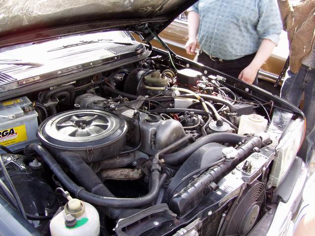

prosze bardzo - przykładowa fotka
300D long
008.JPG [ 86.45 KiB | Przejrzano 1655 razy ]
pozdrowionka
Łysy

No to normalna chłodnica do wersji z automatem, chyba niczym się nie wyróżnia... ;)
Jak pukam w monitor to brzmi jak plastikowa :lol:
Edit: chociaż jak się dobrze przyjrzeć to widać jakby te uszy od mocowania były przylutowane do górnego zbiornika, a z prawej nie było tego wytłoczonego napisu BEHR. Też mam tą szeroką w Beczce, ale tam właśnie nie ma tego jakby "lutowania" przy mocowaniach.
Szkoda że mała rozdzielczość to słabo widać, ale chyba jednak coś w tym co mówisz może być... :o

lepszej foty nie mam, ale od razu widać, że to nie plastik i że się świeci jak psu jajca :)
a od W115 były węższe i wyższe
008.JPG [ 27.7 KiB | Przejrzano 1632 razy ]

No plastikowa też się błyszczy jak jest pomalowana, ale tu jak się gapię coraz więcej to widzę, że jednak rację masz i plastik to to nie jest.
A wiesz może co to za producent? Też Behr czy coś innego? Albo tą co miałeś kiedyś w swoim kto wyprodukował..?

Chłodnica do automatu ma w dolnym zbiorniku podłączenie do przewodów olejowych, dodatkowo np. w 300D (czy w czterocylindrowych to nie wiem...) ta do automatu jest szersza, łącznie z olejową zajmuje całą szerokość wnęki.
PanKot pisze:
jest do 123 w automacie i w manualu. O co tu chodzi?
Możesz założyć taką przeznaczoną do automatu do auta z manualem, noł problem, po prostu nie podłączasz wtedy przewodów olejowych skrzyni. Ale na odwrót się nie da, jeżeli jest od manualnej to nie ma w niej tych króćców nie pasuje do wozu z automatyczna skrzynią.
Są chyba w sumie ze trzy szerokości chłodnic (co najmniej). Standardowa (jak w każdym dieslu na przykład), ta poszerzana do diesla z automatem (jak na zdjęciu które wrzucił lysy2) i widziałem jeszcze ze dwa razy taką maksymalnie szeroką w 250 benzyna, ale przy niej nie było chłodnicy oleju, taka występowała chyba tylko przy M123, w żadnej innej wersji takiej nie spotkałem.
