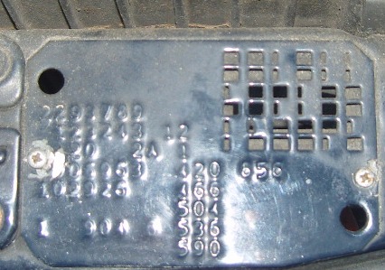

Prosze o rozkodowanie VIN'u do mojej beczki WDB12324312018492
Tabliczka:
Komentarz: Tabliczka znamionowa
tabliczka.jpg [ 65.78 KiB | Przejrzano 1214 razy ]
Mercedes W123 Coupe 230CE

neocc nie da się rozkodować Twojego. Mogę Ci tylko powiedzieć, że to 230CE. Spisz dokładnie kody z tabliczki to ktoś rozkoduje

Dlaczego nie da się rozkodować tego VIN'u??? W poniedziałek pójdę do warsztatu i spiszę dane z tabliczki. Z góry dzięki za pomoc.
