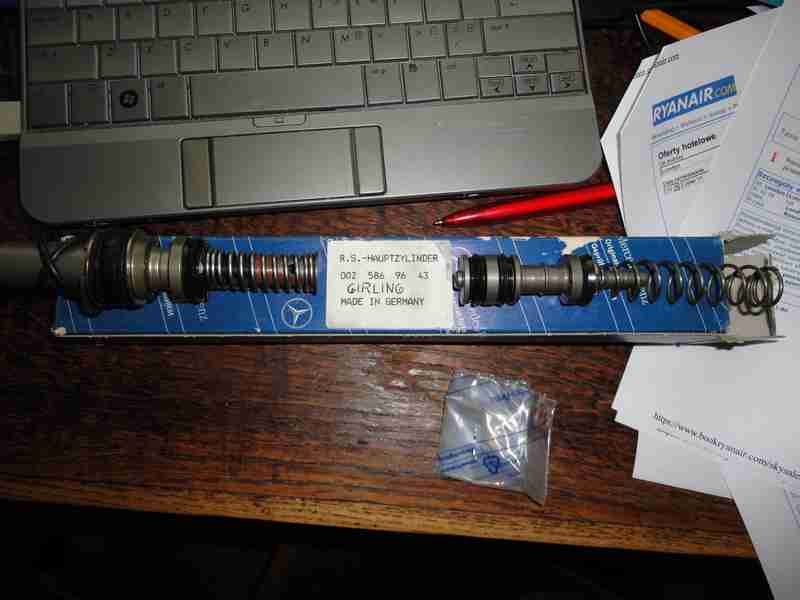

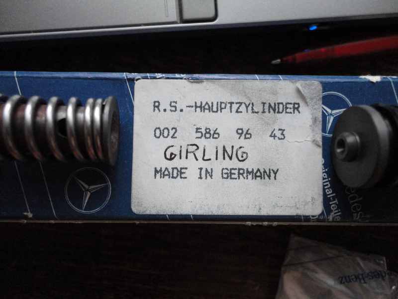

Znalazłem.
Numer części i jak to wygląda masz na zdjęciach.
Napisane że GIRLING ale długopisem.
Najlepsze to cena na mercmanii POWALIŁA MNIE NA KOLANA.
DSC01690.JPG [ 49.07 KiB | Przejrzano 1826 razy ]
DSC01689.JPG [ 49.61 KiB | Przejrzano 1826 razy ]
